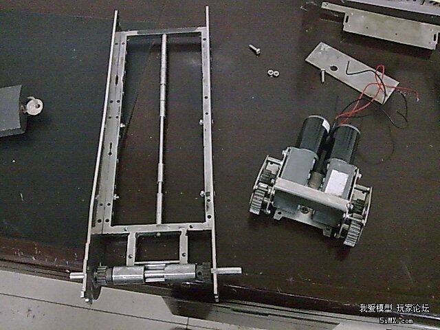

我在taobao买的行星减速器,自己有个540电机,套在一起,就这样。买新的减速器估计在RMB150到300之间,你自己换算一下

一般540电机轴径3.17,直接配恒龙的0.6模波箱的话,你要自己想办法,很难安装的。我这个双流波箱没有 用到恒龙的波箱,所以没有这方面的困扰。一直都不想用HL的波箱,缺点多,声音吵,没润滑,铜轴套不耐磨,一旦磨损就咬合不顺了。输出轴也是虚位很大,电机只能用380,395之类的,540很难装的上去,减速比才1:40,感觉小了点,占地又大,直接占了10CM长的地方。自己做金属坦克,直接买2个大直径的减速电机加4个伞齿轮就可以了。或者2个减速电机横置用链条拉驱动轴(上链轮)也可以啊,减速电机安全,不吵,转速随你挑

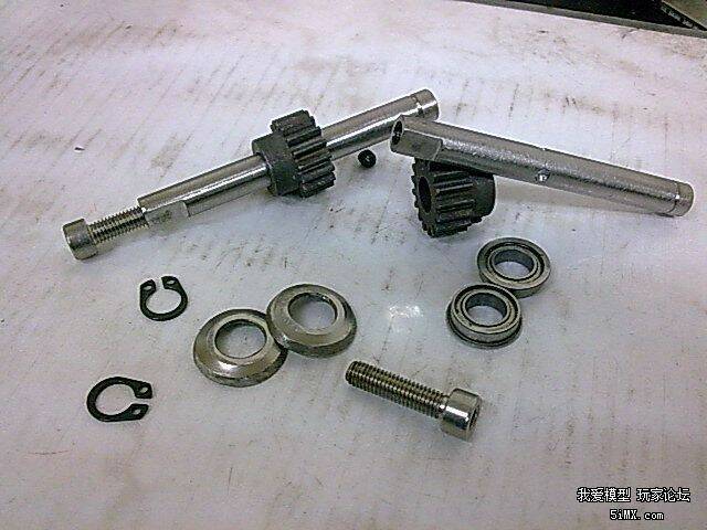

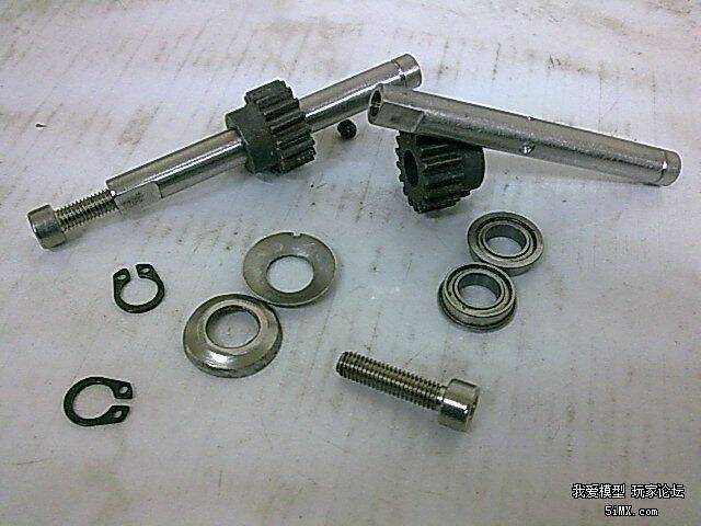

不建议买行星減速器,我之所以买,是因为那个减速器便宜,买回来我找人加工才能用在原来的540电机上安装位置不同,不过齿轮内孔配3.17的。
如果你要用行星式的,还是直接买行星减速电机,减速完最快的300转,慢得几转都有,一般38mm直径的输出轴8mm,你可以买4个伞齿轮,1模的内孔8mm,或者6mm,自己加工让他不至于松脱。38直径距离底板19mm,驱动轴距离底板10mm以内,所以应该是要加1级直齿轮的。
驱动轴加工也不难,线切割8mm圆轴,一端切D轴,配合着你的驱动轮,需要限位的滚槽加个E型卡,就可以了,整体都是8mm粗,找加工点做就可以
轴8mm粗,买齿轮也买8mm内孔的就好,轴承也是。
减速电机,如果你对速度要求不高,又不是做双流波箱的话,买普通减速电机也可以,买蜗杆的也可以,蜗杆的安装方便点,不需要伞齿轮
我朋友的坦克12KG,用的是2个蜗杆减速电机,540级别的,空载电流1.7A,速度一般,爬坡还可以,你也可以找找这方面的电机
以下是他的图
