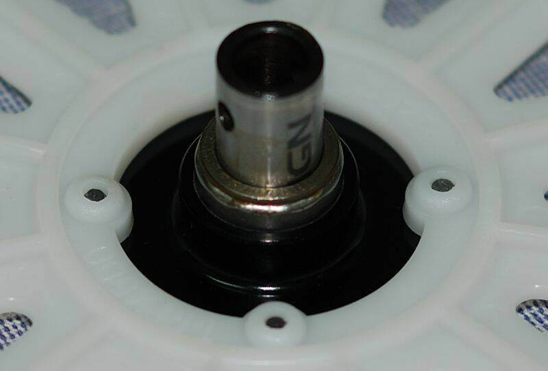

我的舊500 是08年版的,剛剛以 500 PRO 主軸裝上 舊機上,會有空隙。
500 PRO 的空隙有附兩片墊片 0.3mm,0.5mm。
圖上市500 PRO 主軸裝500E 機身,已使用0.3mm 墊片,還是有空隙。

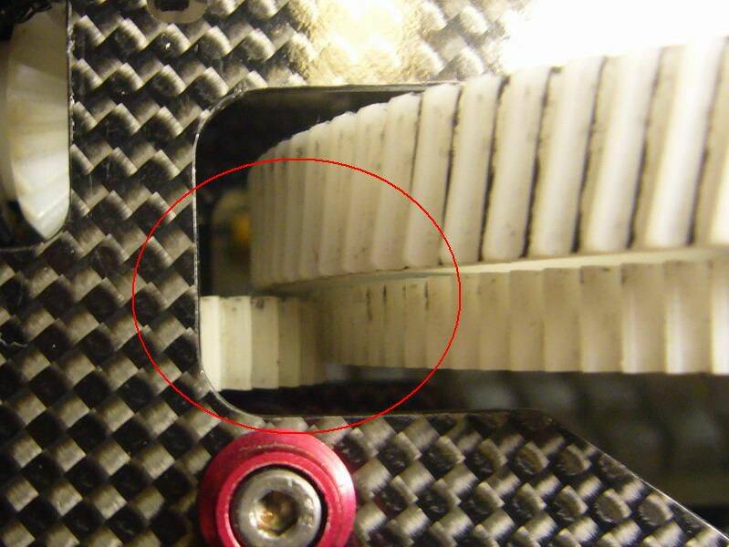

發表於 2011年11月1日 11:45 PM | 顯示全部樓層
回復 15樓 Cheney26 的帖子
唉,有的公差不是差那一點點就能擺平的...
像附圖這樣,如果硬是往下壓,上下座就逼得很緊,主軸軸承很快就買單下課了...

單向軸承與副齒盤之間好像還有一個墊片,要不要檢查一下,有沒有裝?
單向上的墊片
單向上的墊片
