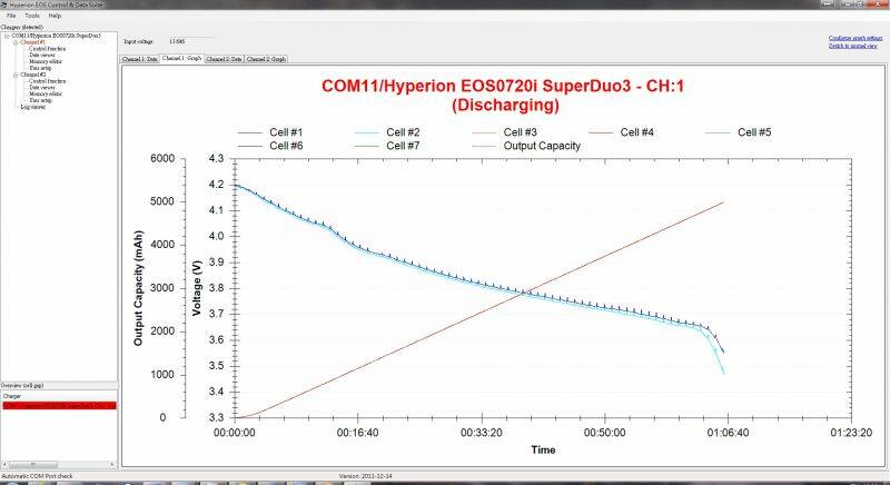

沒錯!! 好的電池就是3.6v以上 用掉90%以上的電量最好
比較不至於超低過放發生,在3.6v以下 已經快沒有電量使用了,
大多電變跳保護時電壓不至於太低
這是實測數據 我手上的ROC 5200mah 2s1p 電池 在3.6v以上已用掉90%多的容量了
[ 本帖最後由 Daniel206 於 2012年1月17日 11:53 AM 編輯 ]
發表於 2012年1月17日 12:53 PM | 顯示全部樓層
原帖由 Daniel206 於 2012年1月17日 11:51 AM 發表
大多電變跳保護時電壓不至於太低
這是實測數據 我手上的ROC 5200mah 2s1p 電池 在3.6v以上已用掉90% ...
讚, 有圖有真相.
發表於 2012年1月19日 02:05 AM | 顯示全部樓層
請專業大大解說一下優劣,跟圖怎麼看?
[ 本帖最後由 HOHNA 於 2012年1月19日 12:47 PM 編輯 ]
