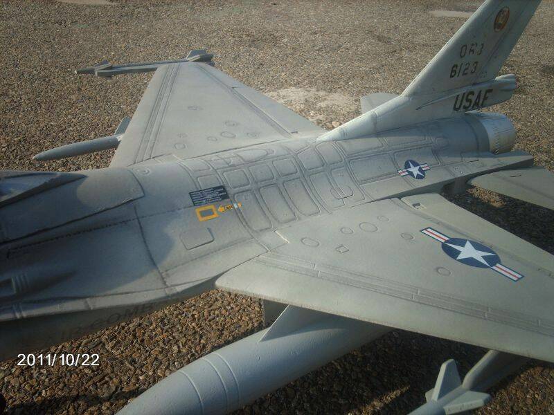

 樓主| 發表於 2011年11月16日 08:39 PM | 顯示全部樓層
這架水貼我怎看怎怪老覺得不對勁....
一直懷疑當初如果是我貼上的怎會出這麼大的錯誤
紅底白字倒三角圖明明就是駕駛座彈跳警示標誌
應該貼在駕駛座外面怎會跑到機頭來了
另外黃底黑字箭頭標誌應該是駕駛艙警急救援開啟標示
怎又會跑到機背上
一直懷疑當初自己再貼時
心裡在想什麼怎搞這麼大的烏龍 今天看到廠商原機照
終於真相大白.....原來兇手不是我
