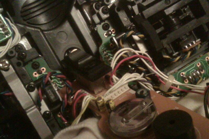

發表於 2011年10月19日 12:26 PM | 顯示全部樓層
上一張你的接線照片,就可以快速抓問題..
 樓主| 發表於 2011年10月19日 07:42 PM | 顯示全部樓層
上圖了~~~~~不知是否diy有問題
從搖控器那端出來的三條線....是否紅線為  正極...再來是白線為 負極....最旁邊的白線是 訊號線...
