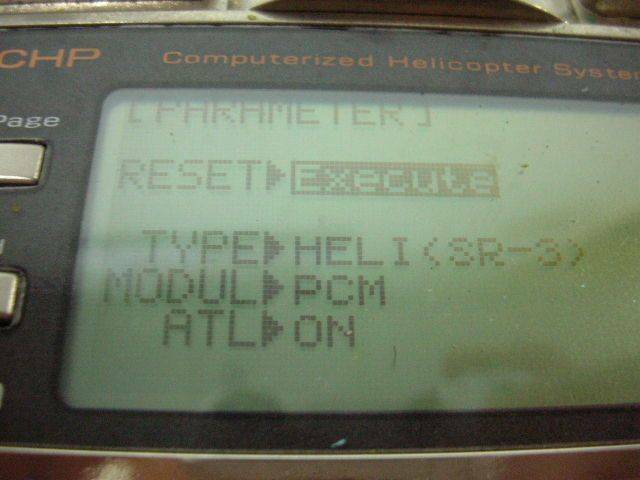

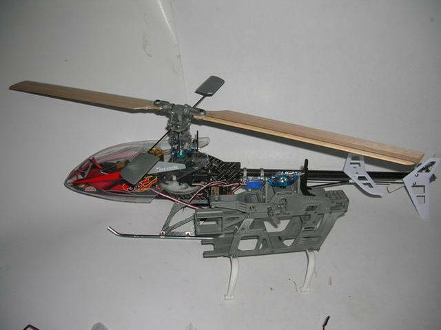

接下來裝上無刷及遙控等電裝
記得遙控器模式要改成CCPM,如果是FF9,改參數成模式SR-3
伺服機右ch1,左ch6,後ch2,陀螺儀伺服器接ch4(壓電式或非鎖定式),ch5(鎖定式)
正反向改一改試一試就OK
比一比改裝後是不是威猛許多
今午(5/7)試飛結果,3d順多了,重心也穩,徹底發揮CCPM的優點,
摸摸無刷馬達,也不燙手了,大概是馬達改為上裝式,散熱好多了,
好像還有加大馬力無刷的空間,很期待這個馬達早點掛點,讓我有理由再敗一個大馬力無刷
