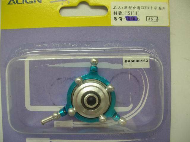

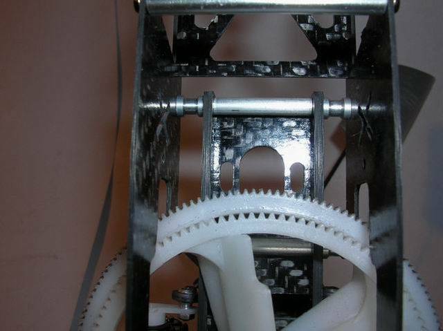

接下來將拆下的旋翼組主軸插入亞xCCPM組及下主齒輪,並鎖上原來的螺絲
亞xCCPM組
亞xCCPM組
鎖主軸下螺絲
鎖主軸下螺絲

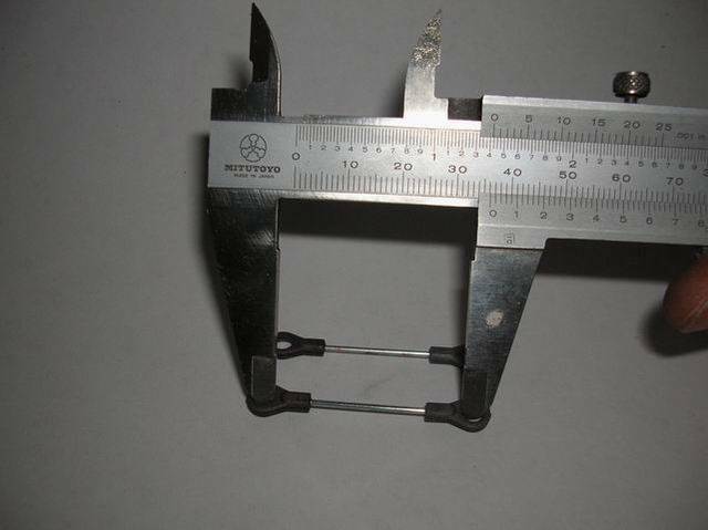

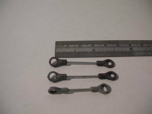

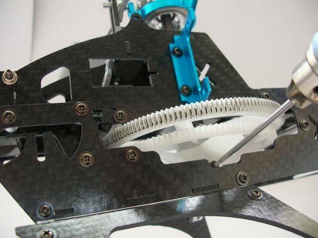

接下來準備三支連桿
連桿球窩用舊的更好用
三支連桿長度分別是3.2cm 3.9cm 3.9cm
因各家連桿球窩大小不一,我是以連桿兩端球窩中心距離來算
其中兩支長連桿最好等長,組好時比較好調整
[ 本帖最後由 solomon 於 2006年5月7日 11:40 PM 編輯 ]
三支連桿
三支連桿
量等長連桿方式
量等長連桿方式

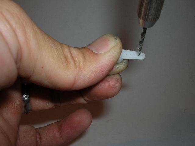

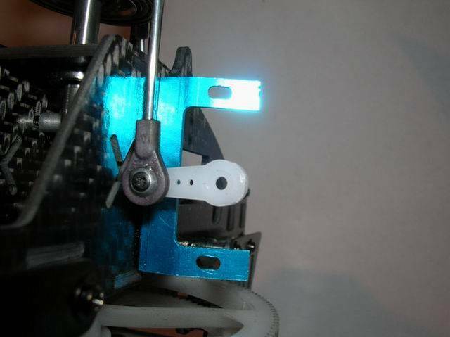

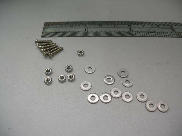

 樓主| 發表於 2006年5月7日 11:48 PM | 顯示全部樓層
在伺服機搖臂(servo arm)第3孔或第4孔鑽大成2mm孔,以利裝球頭
再裝上兩側伺服機連桿組
p.s 後伺服先裝,故兩側伺服機先不要裝
servo arm鑽2mm
servo arm鑽2mm
先裝二側連桿組
先裝二側連桿組

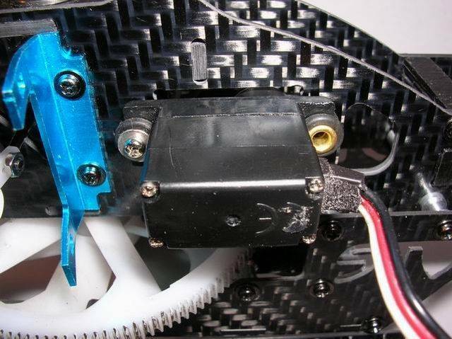

 樓主| 發表於 2006年5月7日 11:56 PM | 顯示全部樓層
看過後伺服機孔後發現螺孔是開連孔,所以可以用滑入的
這時候發現信x翁貼心的附上伺服機2mm螺絲,省下不少事
後伺服機先裝上一邊螺絲,然後滑入伺服機孔,再上緊螺絲
[ 本帖最後由 solomon 於 2006年5月7日 11:59 PM 編輯 ]
後伺服機孔
後伺服機孔
廠商附的2mm螺絲
廠商附的2mm螺絲
後伺服先鎖一邊螺絲
後伺服先鎖一邊螺絲
滑入後再鎖緊
滑入後再鎖緊

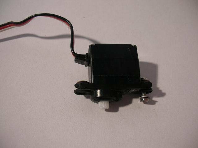

 樓主| 發表於 2006年5月8日 12:06 AM | 顯示全部樓層
接下來兩個側伺服機組裝,螺絲鎖上就可了
要裝上無刷前記得要先拆下一支螺柱
拆下後無刷才好鎖
拆下的螺柱位置
拆下的螺柱位置
拆下的螺柱後
拆下的螺柱後
