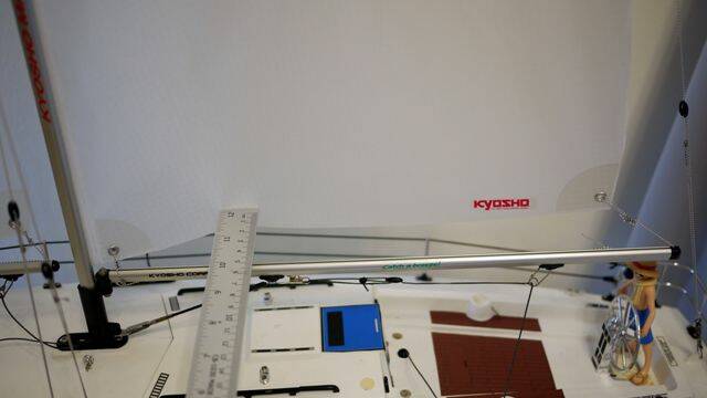

原廠主帆固定方式不是很理想,建議不要將主帆帆底固定於橫桿上。
帆面也要調整一下,帆弧約以1英吋為宜。
如圖:
順風3代玻纖船身要注意 "鰭狀龍骨" (船底下面那一截)與船底結合處。
船隻平躺運送時,若不注意,很容易裂傷;拿船時,也要避免手持龍骨。
國外有許多船友反映有斷裂的情形!
新船入手會很興奮喔......尤其是遇到東北季風來臨的季節。
以順風號的級數來看,風速2.5m/s 以下是最理想。
風速若超過3.5m/s,樹枝明顯搖晃、水波明顯,又有陣風,那就最好忍耐一下。
玩船不是風越大越好喔!

長知識,因為小弟就是以原廠說明的方法固定主帆,難怪都hold不住風

了解!!除了角落外!帆的高點的鬆緊度要放鬆嗎?
原帖由 r樑 於 2011年10月13日 09:27 PM 發表
主帆下緣合駛風桿黏在一起.主帆受風不就沒弧度
原來如此!!難怪覺得帆沒有弧度...
還以為模型船跟真船不一樣沒弧度哩...

"手持龍骨"...我犯了大忌...
現在想想..當時有風...我還拿那邊...
好險有閃風..不然可能首航也變成絕航...
我運送是架在船架!放在機車踏板...
不過我很怕過程被"青仔欉"A到...A到就..掰掰了...
@O@...原來也不是有風就好...
難怪很吃力...

前輩~主桅固定在甲板上的那個地方!有三個洞!是哪個都好嗎?
說明書上是中間!!
還有..帆放出去的角度!!大概多少才好?說明書上好像是說15度...
不過感覺15度好像好小...
剛剛重新調整船帆!發現...
我主帆帆底是穿過帆桁的...
而且主帆帆前角沒有洞可以穿
[ 本帖最後由 盲目旅行 於 2011年10月14日 06:45 PM 編輯 ]
發表於 2011年10月14日 09:50 PM | 顯示全部樓層
原帖由 盲目旅行 於 2011年10月14日 06:17 PM 發表
說明書上是中間!!
不過感覺15度好像好小...
剛剛重新調整船帆!發現...
我主帆帆底是穿過帆 ...
*主桅通常固定於中間孔位。
選擇前面孔位的話,迎風偏向會太過(主桅後傾也沒用),強風中航行會不好控制。因此,我都選擇最後面的位置。
**收帆才是10-15度;帆放出去約80度:
http://www.rctw.net/forum.php?mod=viewthread&tid=191099&page=1#pid1535697
***原廠主帆前下角沒有下曳索孔,要自行鑽孔。孔位周緣可用透明塑膠片補強。
