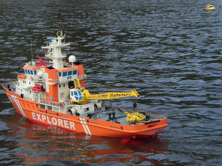

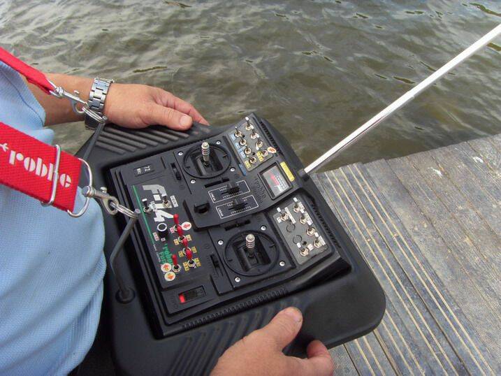

對大型多功能像真船才18洞而已 哪夠用
猜猜看下面這豬FC 28 跟F14 有幾個洞?????
一代機皇FC 28
一代機皇FC 28
FC 28的主人 跟愛艦
FC 28的主人 跟愛艦
改到爆的F 14
改到爆的F 14
F14 配大型工作船
F14 配大型工作船
