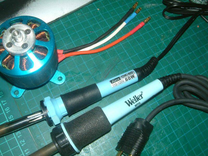

大大都用那種電烙鐵我都五金行買80或100元的好快就壞,買好幾支了.
偶有2支焊烙鐵...1支35W另1支60W
焊烙鐵1支價格大約300元左右
這2支焊烙鐵使用也都好好的說
