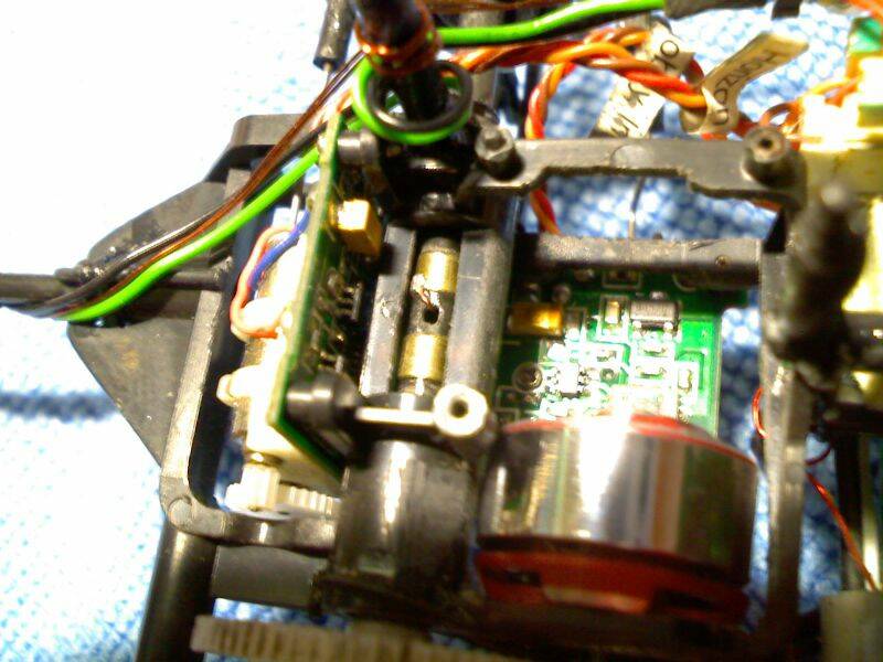

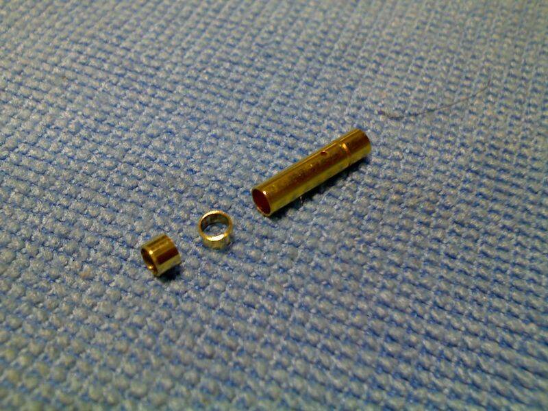

1.空心主軸裝上3mm金插DIY的導電環,(如照片),
主軸鑽線孔將導電環焊出兩組線並延伸到T頭的母PIN座(預分配給槳的LED,
插PIN是方便拆換夜航槳跟原廠槳使用)

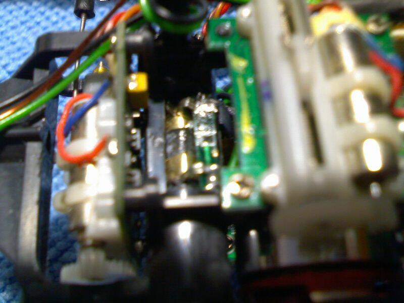

2.再拆解淘汰沒用的碳刷馬達挖開取出碳刷部份並折成所需的位置尺寸,裝置如圖示,
然後再焊出導線到主馬達的插孔,這樣就可以油門一啟動,利用主馬達供電送到碳刷,
導電環,再到槳的LED,自動點亮!
3.DIY夜航裝置的難度真的很高 ,還為了焊接SMD的LED特別去買了放大鏡,
不過當完成試飛時,真的很感動,也很漂亮,也是DIY的樂趣!
照片是臨時用手機拍的,所有不是很清楚,加減看!,提供參考!
