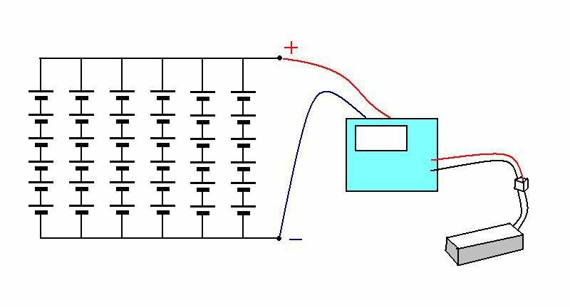

諸位大大別攪混了.是充電站自燃燒起來,不是飛機飛行中燒起來.加保險絲沒用.范大別攪局貼一堆飛機的arming switch誤導.和油機電機誰方便也沒關係.
我的瞭解,充電站由一堆LiPo電池以串並聯的方式達到足夠電壓來推動例如24V的充電器PL-8.同時並聯多組的電池來提供足夠的電量.

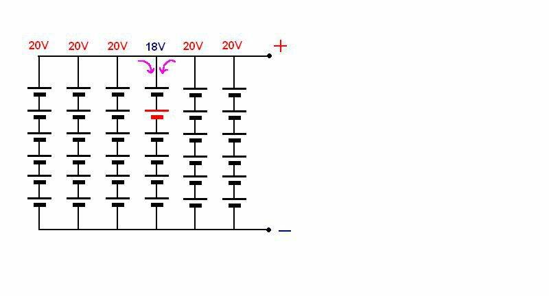

問題是假如這批當作電源的電池良莠不齊, 有一片的電壓不足(我有過一片老化的電壓就只能充到3.8V),若無"倒灌"的保護裝置,其他各組電壓高的會向這組較低電壓的回充.以下圖為例:即使沒在使用,有一組電壓比旁邊的低也會被"回充".
問題就出在這裡.較低電壓的電池組被回充時若有一片電壓响應跟不上 ,其他幾片電壓勢必昇高.舉例來說若五片LiPo總電壓是20V,理想狀況是每片4.0V.但一片壞了只能到3.2V,則差值必需由其他幾片吸收.充電器的平衡器就是做這個保護工作. 充電站有平衡器嗎? 沒有的話若持續下去總有一片倒楣的先衝過過充的臨界點,然後就只好叫119囉.這種回充現象很緩慢, 通常放幾天才查覺得到很容易被忽略.

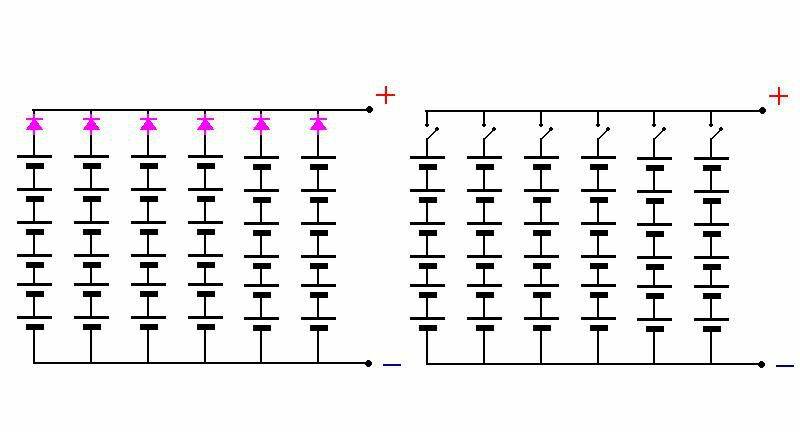

我的建議是加diode防止倒灌,或沒用時把接頭拉掉.大家參考一下.

敝人支持76樓lspeng大大說法!!!電子學~~~電壓!電流!如流水~~~由高往低處流!!!
充電即是利用此種原理!!!來互充!!!因為上述原理!~不管是普通乾電池或蓄電池等等...在使用上儘量不要新舊一起混用串並聯使用!!!尤其是飽電與快沒電的!!!因為低電量電池會將多電量的電池~電吃過去!!!
同時使用大量高容量且放電系數強的電池是有一定的危險性!!!一定要有保護各單一電池之保護裝置!!!因為其中那一顆電池要衰退.故障有時無法從外觀得知!!!除非持續做單一檢測!!!
一顆在衰弱時其他電池的高電流會自動流過去!!!不過如果該電池衰竭到已無法容納大電流???會開始發熱!!!或電池製造上或QC不良!!!它已經內容物或絕緣體有損傷???造成短路產生高熱???此時依LIPO的放電系數!!!一定燒起來!!!
所以76樓lspeng大大所言各環節的防止電流逆流二級體或保護電阻等組件!!!可能要加強???
