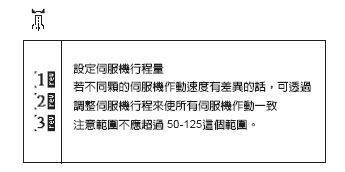

请问,1:打舵副翼升降,十字盘碰到主轴调什么?

1.調整圖片一顯示的地方,將伺服機行程trv1 / trv2 / trv3三顆伺服機的行程降低,直到十字盤不會碰觸主軸,例如我使用DS1213調整值是70.

GT5调整界面时,已经降低trv1 / trv2 / trv3行程,双击确认过后回到桌面,行程和从前一样,完全和之前一样....我甚至试过全部行程0,调整界面打舵舵机完全没反应,回到桌面,行程依旧。很困扰

trv調整值不會是0,最低是50,所以依照你的說法應該是調整到十字盤選項的AIL/ELE選項,那是用來翻滾速率,無法改變行程.
要從伺服機目錄進去就會看到附件一圖片的符號,進入後會看見TRV1/2/3的伺服機行程調整,建議調為70試試看,視情況可以加減數值符合你需要的行程.
發表於 2012年7月23日 04:12 PM | 顯示全部樓層
嘿嘿,是我弄错了。。。调整已经差不多了。多谢多谢
