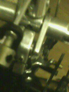

sjm360尾管直接被切斷

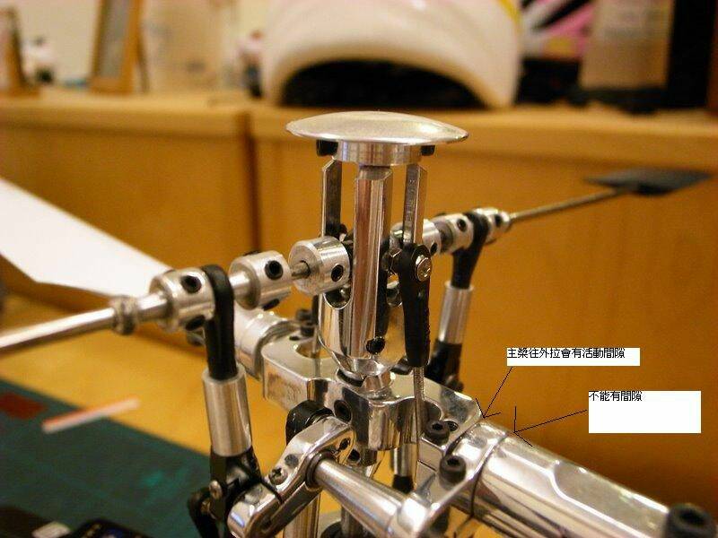

發表於 2011年10月6日 10:36 AM | 顯示全部樓層
那個間隙是設計上本來就有的
所以看照片你鎖得方式錯了
依照固定孔位鎖緊就對了
正常的狀況下兩支主槳是可以往兩側拉開一點點間隙的

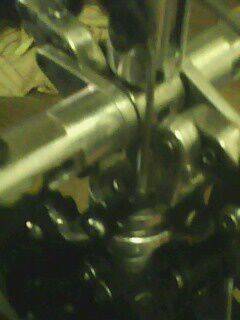

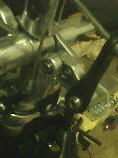

 樓主| 發表於 2011年10月6日 12:10 PM | 顯示全部樓層
我原本就是像大大這樣鎖而且所有螺絲上膠可是不知道是放太久還是怎樣3d一開就拜拜  我才改這樣的  這樣間細小很多可是還是會   我已經請人訂做鈦橫軸並且縮短一點這樣可能可以吧
 樓主| 發表於 2011年10月6日 12:29 PM | 顯示全部樓層
其實我很喜歡sjm的機子獨特的設計 我除了自宮射槳沒摔機過 因為每台都超好飛  剛發現真的連180  215 400  325 500   每台都有間隙    可是偏偏就只有360常常射槳斷尾管 好希望sjm再復活 改良一下出個新機到時我一定在買

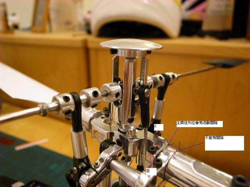

發表於 2011年10月6日 12:31 PM | 顯示全部樓層
橫軸螺絲有新版和舊版兩種
你的中連是新版的
橫軸螺絲應該是要用新版的(沒有螺旋紋只有固定凹孔)
你的照片不是很清楚但看起來似乎是舊版螺絲
另外一個中連上是有兩個螺絲來固定橫軸
一個是內六角小螺絲是卡在橫軸固定凹孔上(A)
另一個外側大的六角螺絲是利用中連夾住橫軸(B)
鎖的順序如下:
1. A螺絲先上,但不能鎖緊,有確定卡住橫軸固定孔就好
2.B螺絲鎖上,要鎖緊!
3. 這時再將A螺絲鎖緊就OK了
摔了這麼多次橫軸螺絲只有彎過
從來沒有斷掉過

 樓主| 發表於 2011年10月6日 01:20 PM | 顯示全部樓層
不好意思相機壞了只能用手機拍   可能沒看清楚其實新舊中連我都有只是我在想搞不好是放太久零件老化吧 不過大大請問您的機子馬達是幾齒的  我覺得我的轉速滿高的但是又不發燙而且有點小暴力也許是零件老化在加轉速過高才 斷的吧
