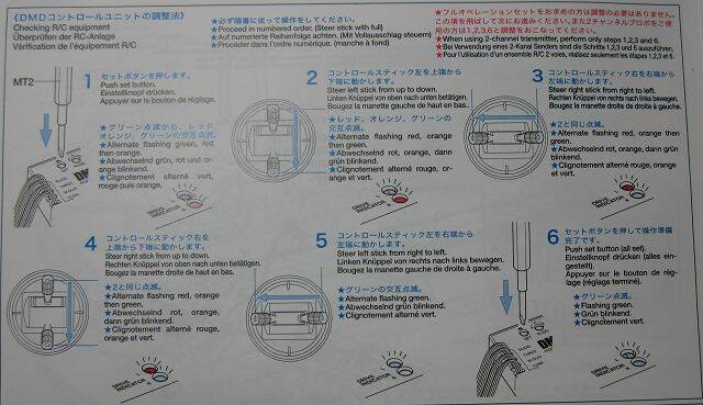

DMD 調整
弄了好久都只能控制車身前後, 才發現是沒調整 DMD..
沒調整前車雖然可以動, 但是開槍跟開砲是用不出來的...
所以這個步驟不可以省...
問不到人, 只好把所有的英文字一個個查出來...
查完後才發現, 其實很簡單...
開始前先把微調全部對中
1. 按下調整鈕數秒後放開, 引擎怠速聲會消失..
2. 左邊搖桿從最上移到最下, 完成後燈號會改變
3. 右邊搖桿從最右移至最左, 完成後燈號會改變
4. 右邊搖桿從最上移到最下, 完成後燈號會改變
5. 左邊搖桿從最右移至最左, 完成後燈號會變一個綠燈閃爍
6. 再次按下調整鈕, 調整完成, 引擎會自動發動, 發出怠速聲...
基本上有正確的移動搖桿後, 燈號才會改變..
調整的原理我大概研究出來了, 等改遙控器時再貼...

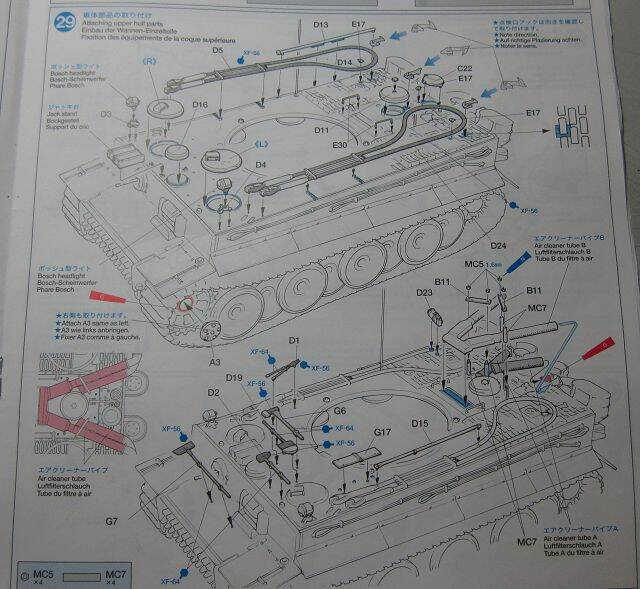

 樓主| 發表於 2011年10月11日 02:19 PM | 顯示全部樓層

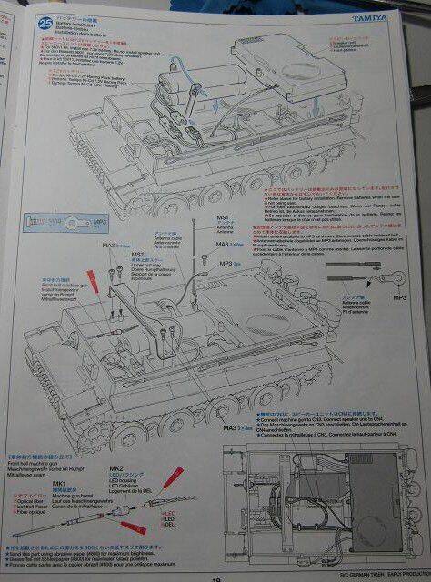

步驟25
安裝部分電裝及車前機槍

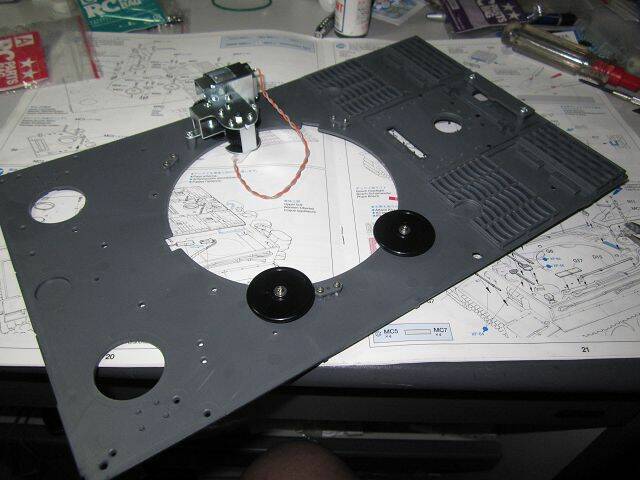

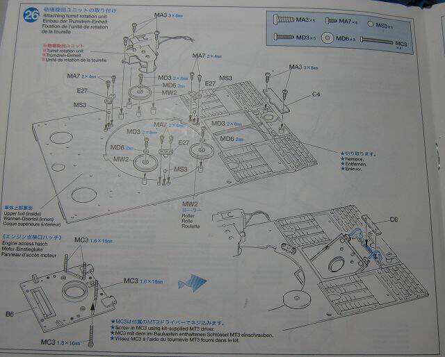

步驟26
車身上半部組裝

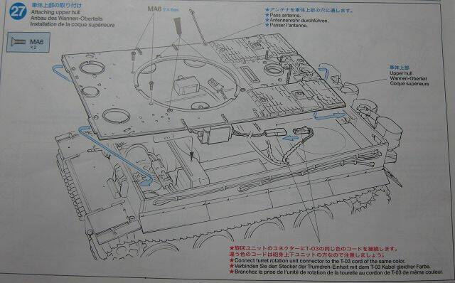

步驟27
安裝車身上半部
步驟28-29
車身上配件組裝, 因為有其它想法, 只有做一小部分, 其它直接先跳過...
有完工的只有車身後半段...

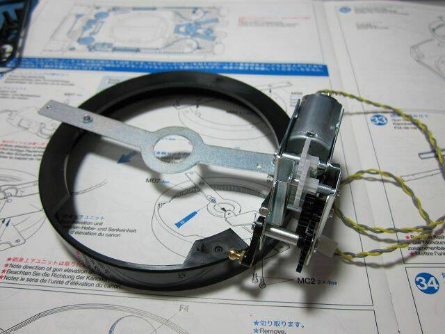

 樓主| 發表於 2011年10月11日 02:25 PM | 顯示全部樓層

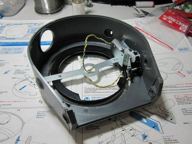

步驟30
砲塔內機構組裝
要小心齒輪組那個要拿掉的小套子, 沒弄好就是整個齒輪帶軸掉下來...
那根支桿的安裝位置要注意, 我就是沒裝好, 等到試砲俯仰時再發現重組..

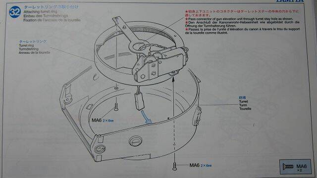

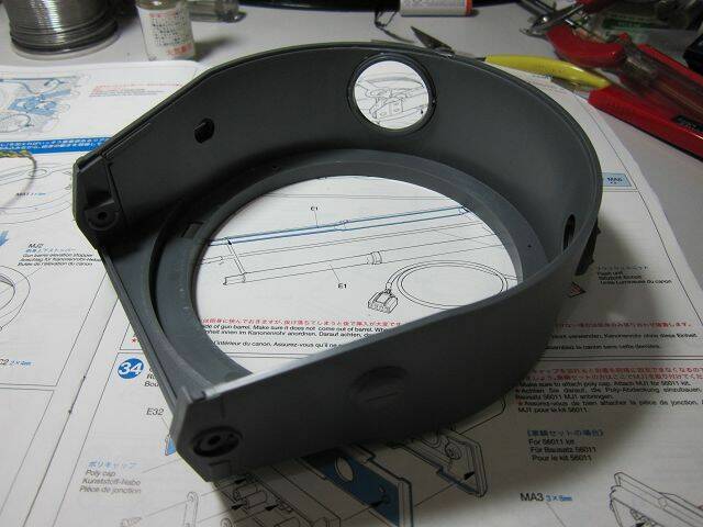

步驟31
砲塔外觀組裝
步驟32
內構組上砲塔

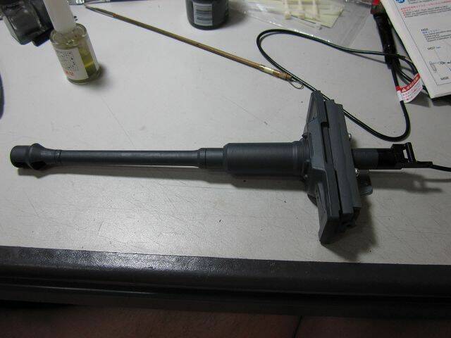

步驟33
砲管組合
發光器的頭有點大, 硬塞不太好塞.. 上面有套個紅色的環, 對準砲身的最前端, 剛好看不到環的地方就是正確的位置...
步驟34
組合砲盾

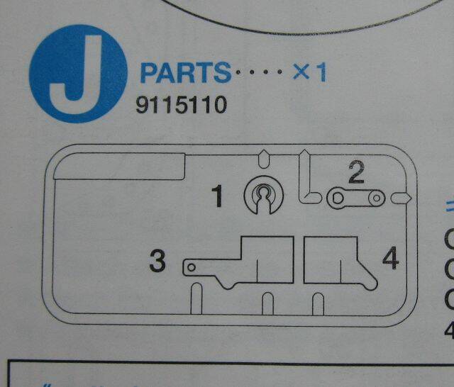

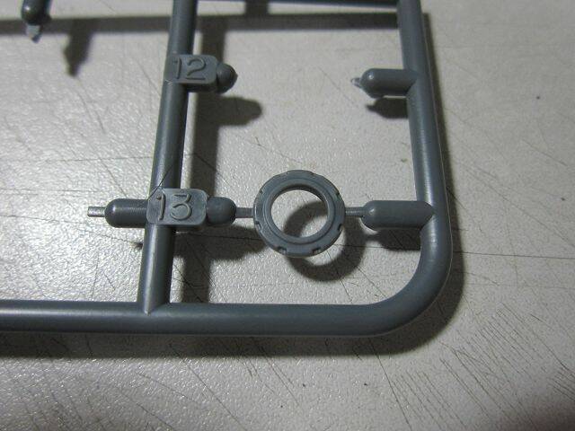

步驟35
結合砲管跟砲盾..

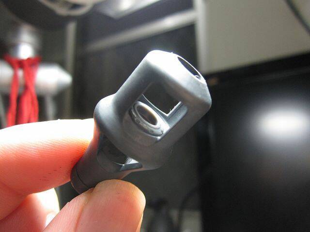

J1 那個零件不在零件架上.....
e04, 連田宮都會缺件...
J1 是在砲口制退器內部固定閃光器的零件
e04 好久後, 就開始找代用品... 東翻西找後, 突然想起有個看起來很像的不用零件...
經過仔細的找實車圖跟改裝品的圖, 發現這個零件好像根本就是制退器的內構, 只因現在是 RC ,所以被捨棄不用.... 我只好拿來用了...
裝上閃光器的樣子... 因為不能固定, 閃光器在砲管內的部分要上點膠去黏住固定...
終於完成這個步驟了...
