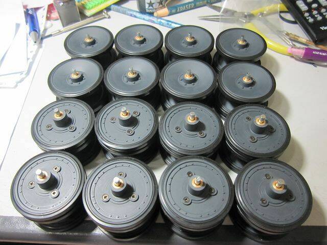

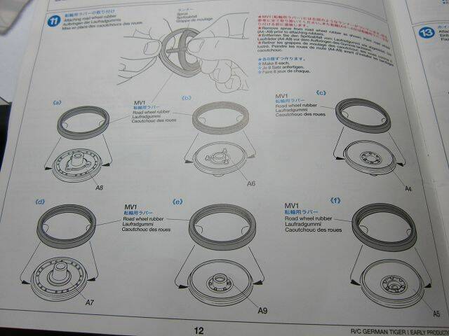

步驟11 路輪套膠圈

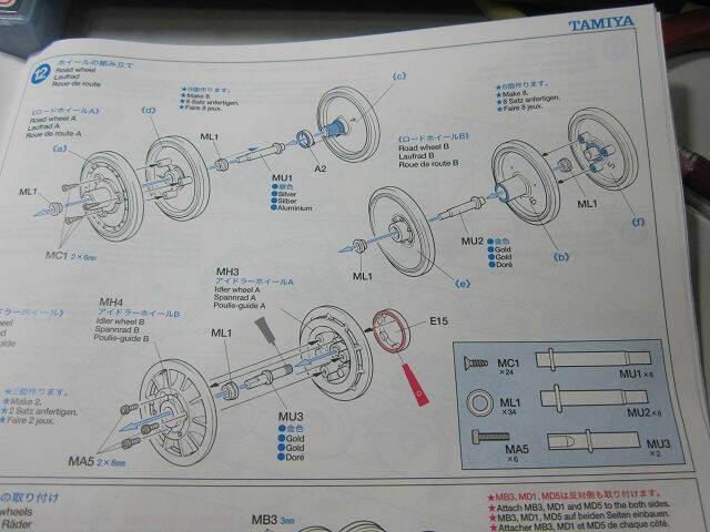

步驟12 路輪及誘導輪組裝

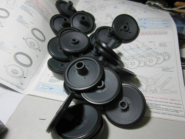

一堆路輪零件....
路輪分二種, 一種八個,
基本路輪基本上要用到三片輪子, 一根中軸, 二個墊圈...
其中一組還要再多鎖三根螺絲..
做了一晚只組好路輪, 誘導輪還沒組...

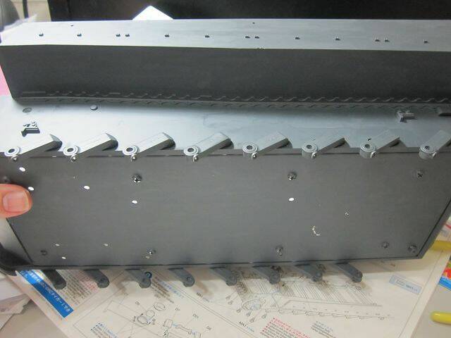

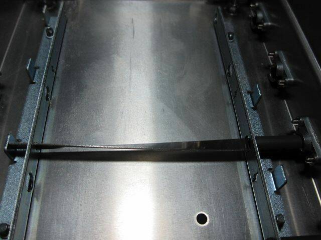

步驟6後半段...

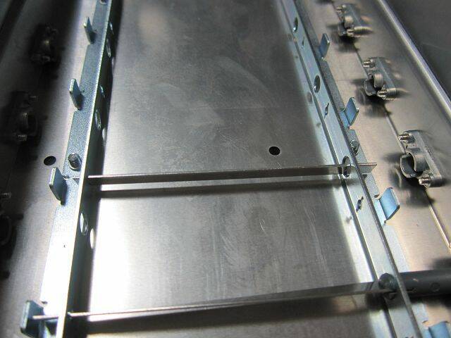

扭力桿安裝
1. 插入鐵片
2. 插上支臂
3. 用力旋轉推入支臂, 這個有點難... 試了幾支才找到方法...
4. 安裝好的外觀
安裝誘導輪支臂
非標準配備安裝...

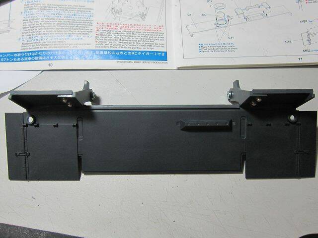

步驟7
車體前方配件

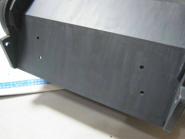

這要自己打4個洞, 不過內側己經有做了標示孔, 直接從內往外鑽即可...
安裝配件..
從這開始要偷懶了, 原則上只放說明書跟完成圖, 除非有特別的, 不再另外上圖...

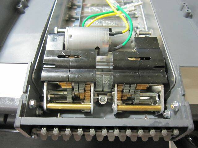

裝馬達, 齒輪要上點油, 包裝內有附

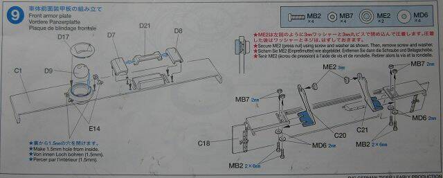

車體正面裝甲板組合
又要自己打洞, 還好上次有買整套的鑽頭...

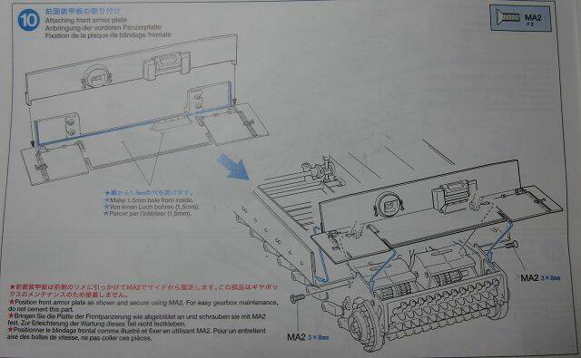

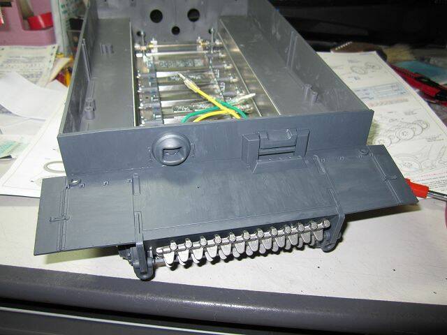

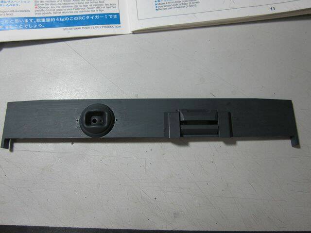

步驟10
正面裝甲上車
