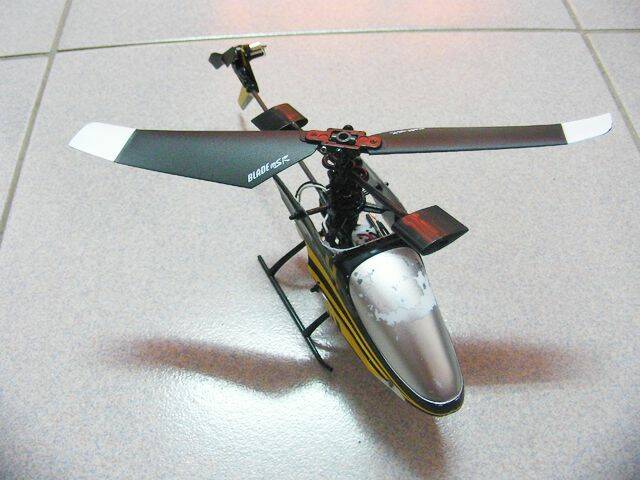

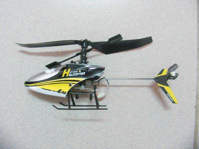

哇這麼眼尖,這樣偷改也被抓到哈哈‧
先分享幾張玩成圖吧!
因為我很常玩這台所以尾馬達掛了,過幾天修好了再PO影片
改完基本上,油門需要比較高轉才能正常飛行
靈敏度我覺得比MSR敏感,反言之不像MSR這麼穩,
但是要是機身快速做動作卻比MSR反應更直接
我是直接用我MSR的備料十字盤下去裝所以整機可以說根本就是MSR
但是調機卻花了我好多時間,尤其是鎖尾
修復完了我再完整測試看看

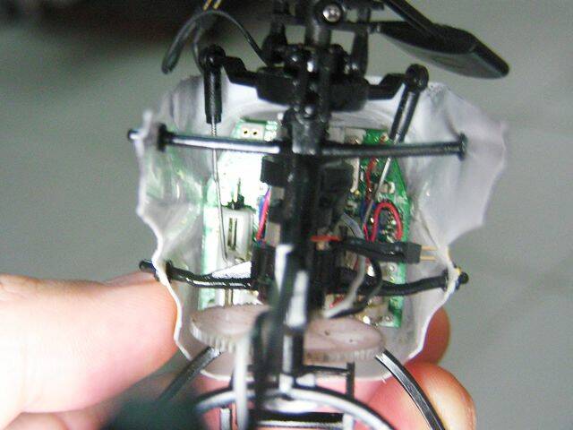

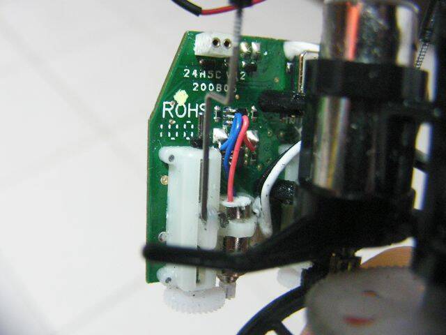

請教樓主,
9958改 mSR  機板,您說要"拆螺絲鎖螺絲焊4個焊點ok完工"
想請教一下四個焊點是不是主尾馬達四個插座點?
機板固定螺絲孔位置,兩台相同嗎?
機頭罩是否會卡到 mSR 機板?(感覺mSR機板好像比較大...)
感謝您!!
 樓主| 發表於 2011年10月26日 09:16 AM | 顯示全部樓層
焊點確實是主尾馬達4個點但是建議買1.27mm 2PIN排針焊上比較好處理
機板固定螺絲孔位置的話看圖吧!我也不會說明
不過還是要扳扳那兩根固定機板的座,對了要磨一磨那兩根因為太粗了
機頭罩是否會卡到 mSR 機板?"會"但不影響功能
