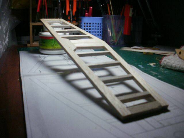

這星期港區刮起強風 真的是作飛機的好天氣 無法到處走就能專心的繼續作下去心無旁騖 目前完成了水平尾翼  算是有了一點進度好跟大家交待 照片如下請慢慢看 請多批評指教 謝謝

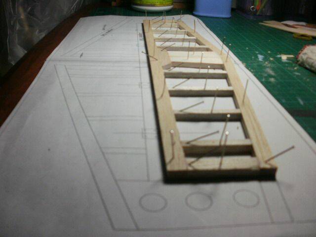

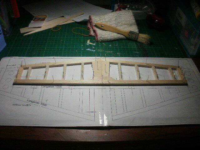

將裁好的balsa用大頭釘直接釘上圖面
將裁好的balsa用大頭釘直接釘上圖面
上白膠後釘上
上白膠後釘上
完成後準度不錯
完成後準度不錯
製作水平尾舵面
製作水平尾舵面

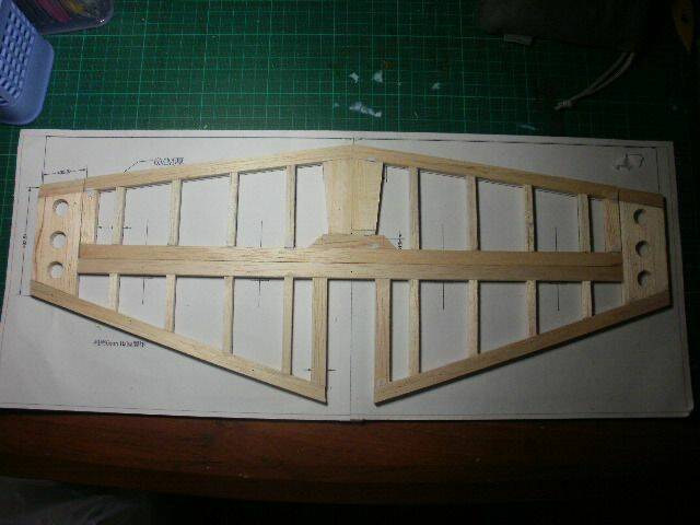

水平尾翼總成
水平尾翼總成
總算完工了 再來就是磨圓角與斜舵面了
總算完工了 再來就是磨圓角與斜舵面了
發表於 2011年12月10日 09:51 PM | 顯示全部樓層
回復 13樓 cksmaya 的帖子
舵面活葉的部份可以先處理好,看要用大頭釘或是牙籤.
固定好再燙紙,這樣比較漂亮.
舵面要記得預留要鎖舵角器的面積,不然到時後舵角器沒地方鎖就糗了.
 樓主| 發表於 2011年12月12日 11:03 AM | 顯示全部樓層
回復 14樓 goosekimo 的帖子
謝謝 海陸大大的提醒 將補強中

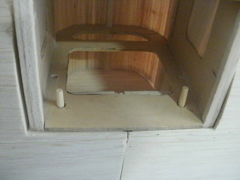

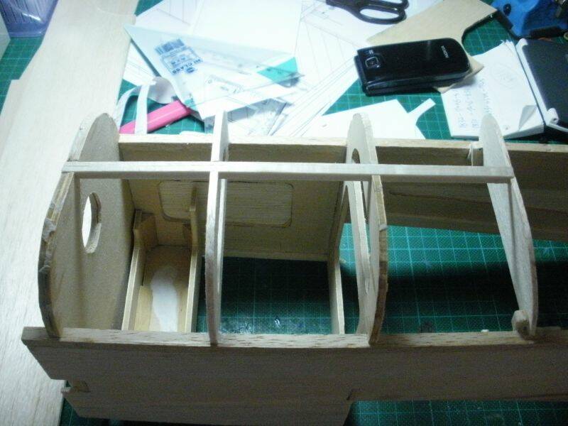

太久未po上來 拖了好久一直在心中有個梗 目前進度已快完成了 應該下個月就可以完成準備試飛
機身補強 原設計沒畫到
機身補強 原設計沒畫到

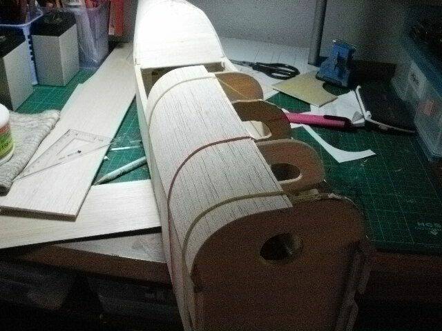

機身蒙皮
機身蒙皮

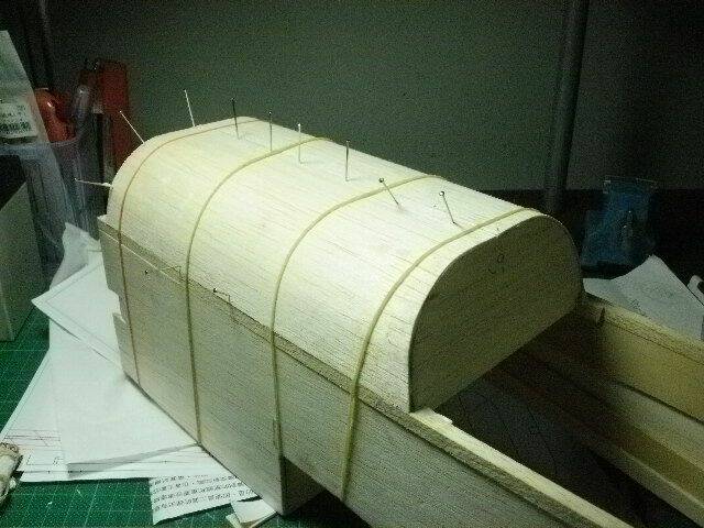

機身蒙皮固定
機身蒙皮固定

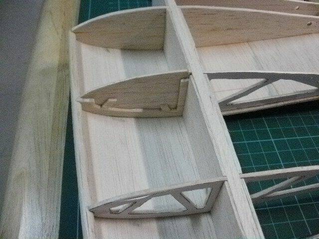

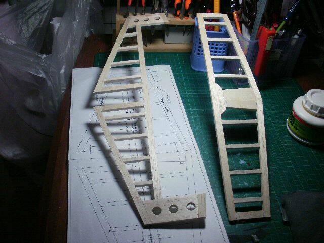

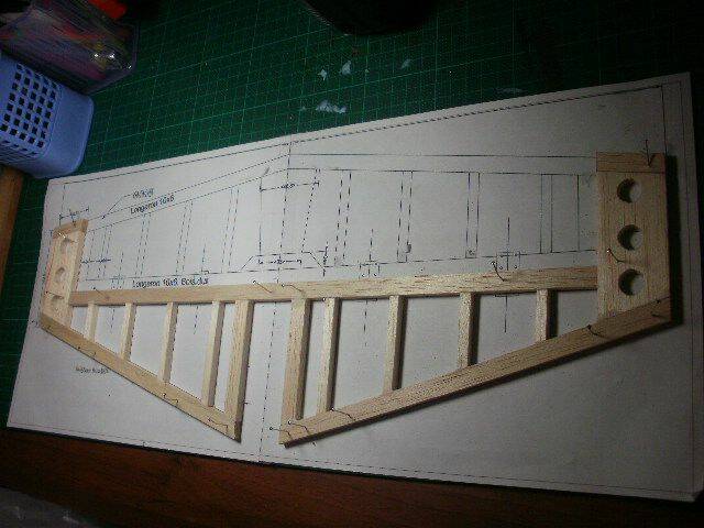

主翼製作
主翼製作
製作時不小心
製作時不小心
補強
補強

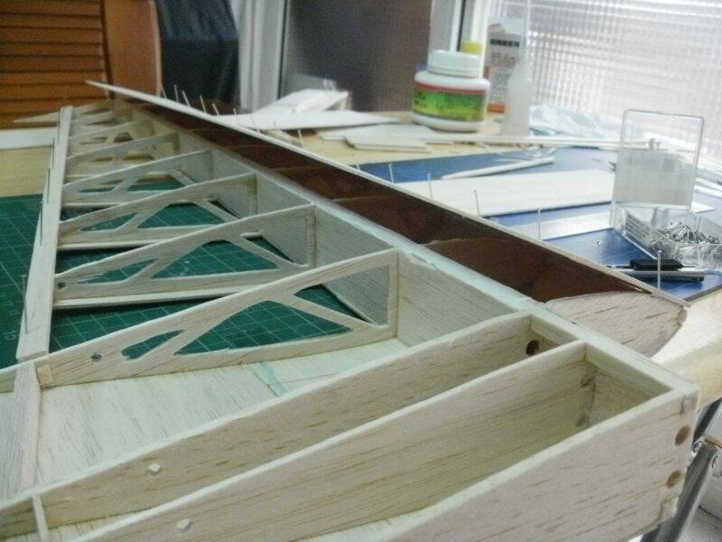

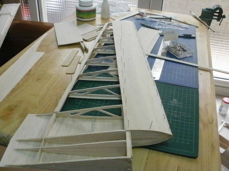

主翼蒙皮
主翼蒙皮
主翼蒙皮固定
主翼蒙皮固定

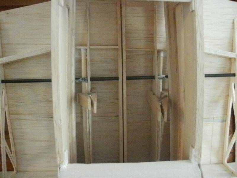

試著固定找固定孔
試著固定找固定孔
主翼固定孔
主翼固定孔
對準ok
對準ok

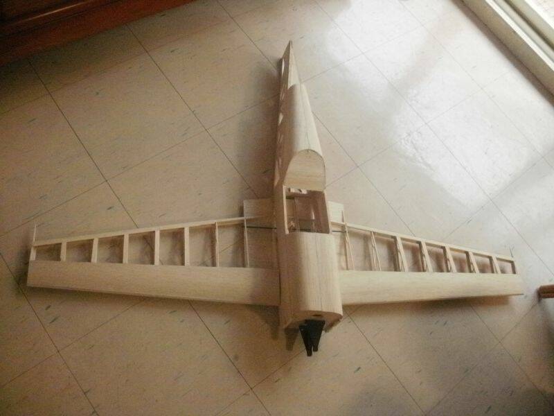

目前的進度 大約快完成
目前的進度 大約快完成
