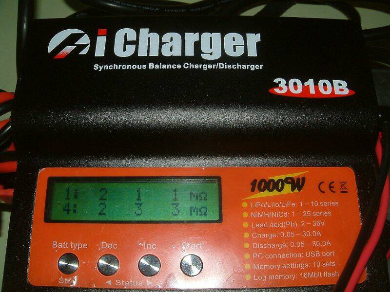

阿和ㄍㄍ
電池內阻
6S電池如有測出1片以上有到8.0歐姆以上
電池就應該放棄使用.以策安全喔.....
這是10S電池.充電器它可以測量出每一片電池內阻
1片~6片.內阻
7片~10片.內阻
