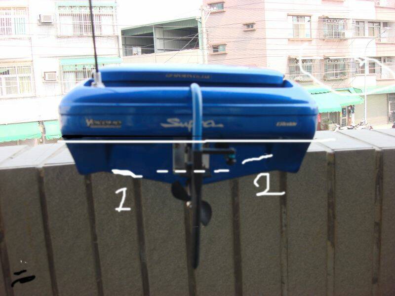

感謝大大提供可靠意見我在照你說的方法試試.壓水板想兩邊都裝才不會怪怪也美觀.因該不會影想吧!不過淺V型要裝壓水板還不容易阿.空間不多.要娤的高度以及斜度還要研究一番(圖片)白色直線是放在水裡水平面未行駛.虛線是槳旋轉高度.1跟2是壓水板要娤的位置不知是哪一號呢?V型太淺不夠深很難放置壓水板或水刀ㄟ

壓水板的高度是在船底上來1mm處(1號位置),最好是可調式,無法調整的話,越長壓水效果越好(鋁門窗廢料可自製壓水板).

此船我上個月剛換裝過,60A電變+480級KV2000馬達,原配槳,11.1V下水油門一催馬上翻船,在左側加重一樣沒用(因反扭力太大了),稍後加裝壓水板、水刀(花了720元)結果也是照樣翻船,還搞得船後端多是洞
放棄吧
