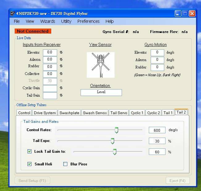

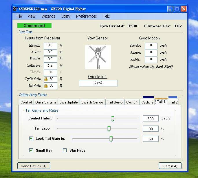

操作時伺服器動作方向都正常...
發表於 2011年9月23日 12:15 AM | 顯示全部樓層
你切到advanced 3d看看參數...
basic看不到什麼...都滿正常的
你的sk720從裝至今有正常過嗎??
另外,接線正常嗎?接電後尾舵行程會不會跑到最旁邊??

原帖由 az1977 於 2011年9月23日 01:01 AM 發表
這是小弟的配備和設定.麻煩各位大大鑑定.
有哪些地方需要修改一下.日前為了震動值.
手賤把避震泡棉換掉.目前是鎖尾還搞不定.
還沒換之前.鎖尾鎖的很好.
換掉後.尾巴就怪怪的.鎖尾很沒力.
遙控器-f牌 t10chg 尾舵感度 ...
collec mix-->25看看
cyclic gain-->50
tail gain -->40
