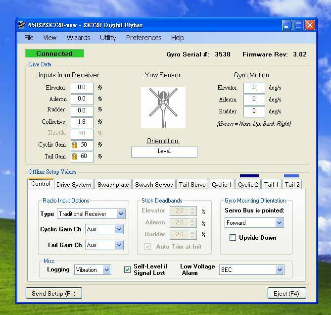

原帖由 ricky.wu 於 2011年9月21日 07:45 PM 發表
SK720要鎖尾或鎖頭得在TAIL 1或TAIL 2中的HOLD GAIN設定
60以上是鎖尾,59以下是鎖頭
控的調整是調感度即可嗎???
AUX CH有需調整嗎???
你可以調控的感度,也可以直接在軟體調,因為futaba的tail和cyclic gain都是透過 ...
我的SK-720也是跟李先生購買的...他人真的不錯..有問題他會幫忙處理的
我將TAIL 1及TAIL 2中的HOLD GAIN設定皆為60
還是無法鎖尾..整台好像在轉陀螺...已經損傷我二組槳了
有大大可以可以提供設定檔給我試嗎???
懶的修機才買SK-720...哪知修的更兇
發表於 2011年9月21日 11:32 PM | 顯示全部樓層
還是無法鎖尾..整台好像在轉陀螺...
你是那一台機子??
控是那一隻?
你會不會設尾舵行程時左右搞反了??英文說明書的第39頁,圖11.8...
我的是V2耶,你是V3的嗎?
不然你把你的設定值用照片機照下來...PO上來給眾家高手把脈看看~~
PS.你SK720的擺法是接線的朝那邊?軟體的CONTROL 下的"SERVO BUS IS POINTED"有正確嗎?

發表於 2011年9月22日 11:51 PM | 顯示全部樓層
我的機子是 亞拓450SPORT
控是Futaba 10chg 接收是R6106
伺服器65M尾伺服 Futaba 9257
SK720的擺法接線的朝前面...有勞大大們
