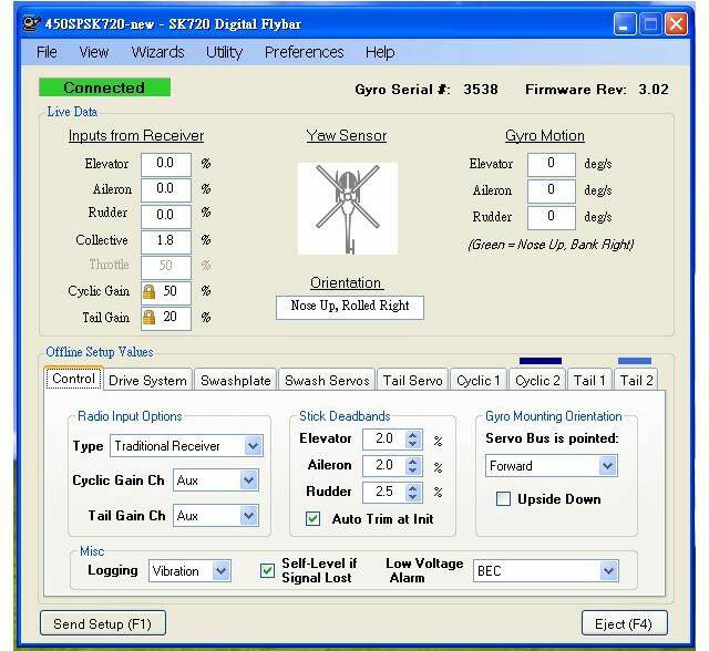

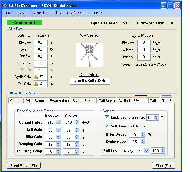

發表於 2011年9月25日 10:06 AM | 顯示全部樓層
借用az1977大的設定值
還是無法鎖尾...
加快轉速機身會向一邊傾斜...沒自平卻自倒
主旋翼撞到地面又要換主軸了
麻煩大大們幫我看看設定要再調哪裡

發表於 2011年9月25日 10:55 AM | 顯示全部樓層
原帖由 aly57 於 2011年9月25日 10:06 AM 發表
借用az1977大的設定值
還是無法鎖尾...
主旋翼撞到地面又要換主軸了
麻煩大大們幫我看看設定要再調哪裡 ...
加快轉速機身會向一邊傾銷...
主旋翼撞到地面又要換主軸了
震動太大...
