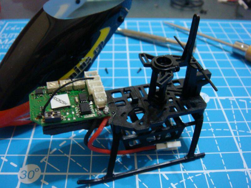

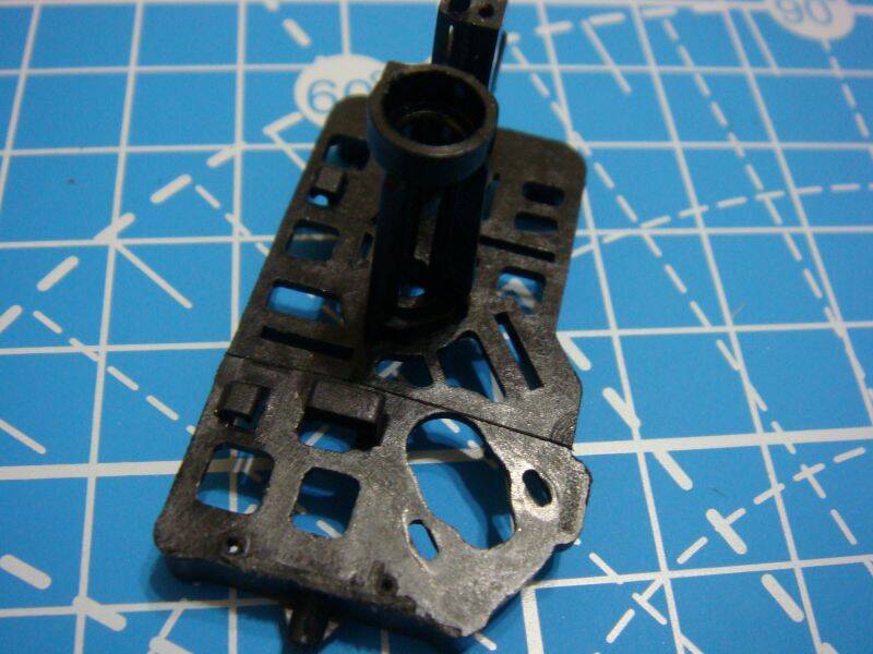

燒燙燙的改裝升級已改裝完成!
小弟為了證實改機升級是100%可行的,就犧牲一下拆了心愛的Mini CP由我來做先發~
↓↓改裝前的主體↓↓
↓↓修改後↓↓

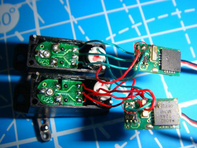

↓↓舵機改焊線路↓↓
上為已修改好的(電位器是水藍色的線)、下為未改過原裝拆開(電位器是紅色線),不知為何同樣型號線還有不一樣的顏色 ,注意看圈起來的部份,是要改焊的地方

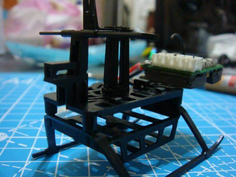

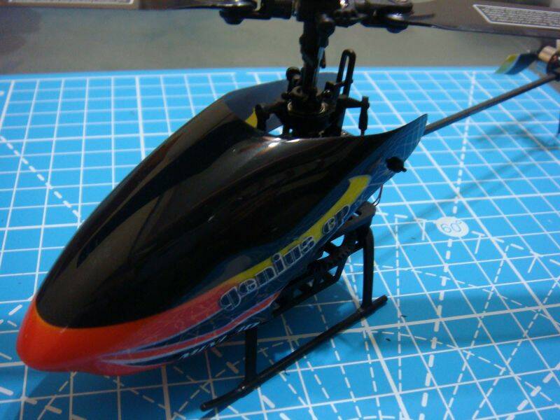

↓↓試鎖上接收器↓↓

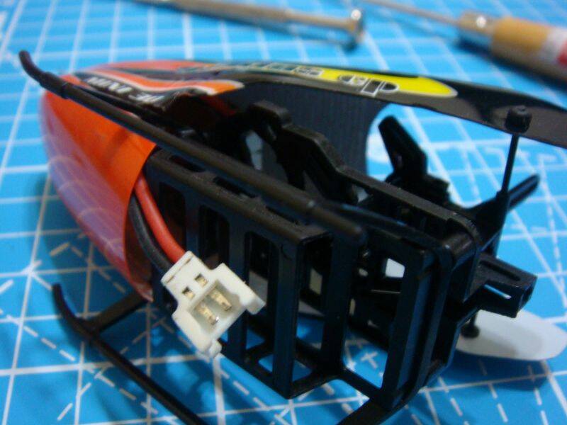

↓↓裝上接收後戴頭罩測試↓↓

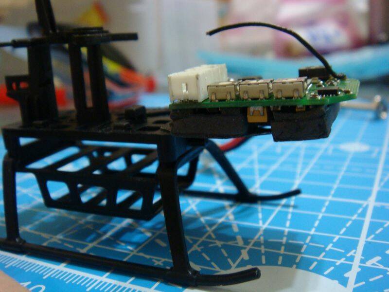

↓↓安上所有電裝↓↓
↓↓Mini CP的大齒盤(加厚版)↓↓

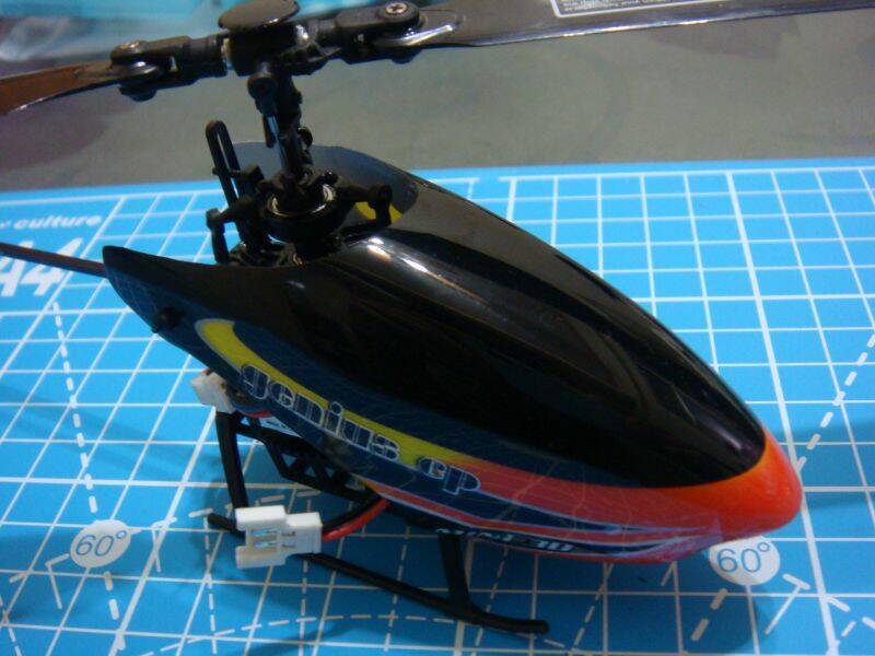

↓↓戴上頭罩看看無鼓起變形↓↓
這次改裝非常漂亮一次成功,雖然說這隻是幫飛友改的...
給大家做個參考~~

Z大你如果用收費方式幫飛友改機應該生意會很好,感覺比MINI CP還噴很多^^!
[ 本帖最後由 桃園阿輝 於 2012年2月25日 12:29 AM 編輯 ]
發表於 2012年2月25日 12:34 AM | 顯示全部樓層
回復 567樓 zidane0623 的帖子
前輩,請問原G-CP的伺服機搖臂可沿用嗎?會不會卡到呢?
 樓主| 發表於 2012年2月25日 12:37 AM | 顯示全部樓層
回復 569樓 rogerlin1122 的帖子
舵機擺臂就是沿用G-CP的
升降舵的擺臂會過長,但只要修一下就好了,其他無須修改~
