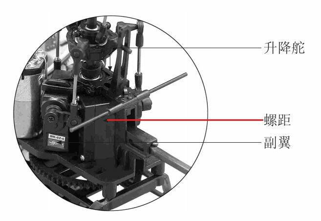

舵機需要改"螺距舵",也就是後舵機需要改線路,要騙接收器讓它3G正常運作。(舵機改造相關方法請參考這裡,雖然型號不同但都是一樣改造的方式 )

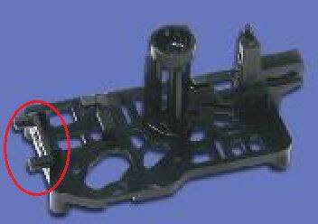

接下來也只是小工程而已,Mini CP主體那塊凸出來鎖接收版的塑膠直接剪掉(如下圖圈起來的地方),之後挖2個小洞只要能鎖上&鎖緊G-CP接收下那塊卡夢板即可!{個人建議卡夢版找2塊重疊黏住後再鎖上去(要加厚,原本的太薄感覺不牢靠),有摔爛換過G-CP主體的應該會有多一塊才對!另外請注意記得要把剪掉的部份修平哦!不要有凹凸不平的狀況,因為可能會使接收器震動,也不要沒剪掉直接挖兩個洞鎖上接收,這樣會頂到頭罩且也鎖不緊... }
