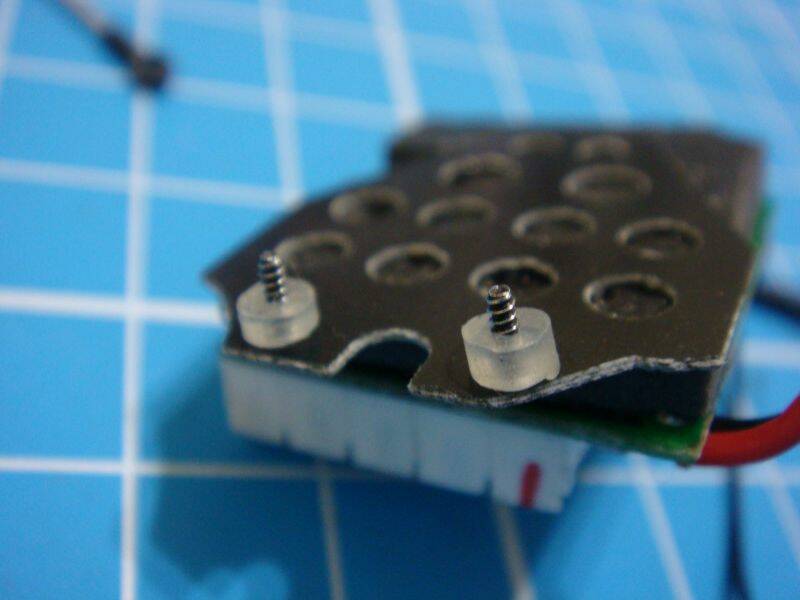

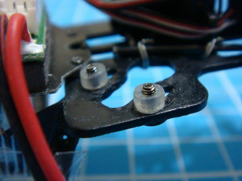

<<繼上篇>>飛過幾回次的雙無刷後,發現甜甜圈膠圈實在太硬了,幾乎沒有什麼吸震效果
還是改換這種的,拿先前D03BL&D06 new用的腳架止滑膠圈
先說明一下,這種膠圈軟有彈性,不適合把螺絲鎖緊哦!
上膠圈的螺絲不要鎖緊,利用膠圈自有的彈性撐開馬達與接收器卡夢版,為何要這麼做!? 原因就是要達到能夠有吸震的功效,就很像車用避震器的原理那樣。
另外馬達部份可用可不用,因小弟的大齒盤快爛了缺角的缺角,才使用的~ 換上這種膠圈效果更是比甜甜圈好上百倍。
機身防震大法也差不多到此結束,說真的雙無刷很穩,尾巴鎖得像根棒,但原廠無刷配的CB100尾翼總覺得PIT有點過大,停旋有時會順時針偏甩... 急升降的話不怎麼甩尾<我PIT行程量是兩個開到100>,後來尾翼改成45mm的玩具槳更是"讚"又耐摔鎖尾很緊剛剛好!
