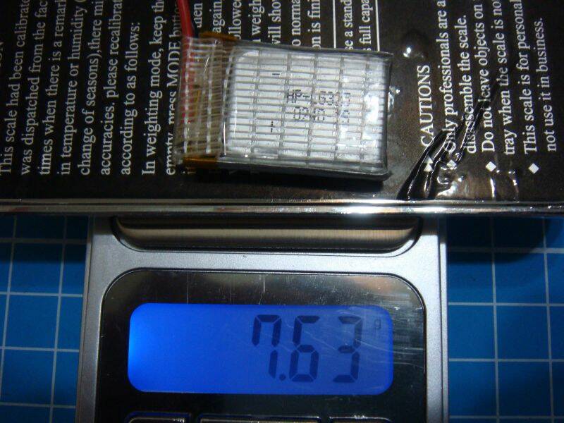

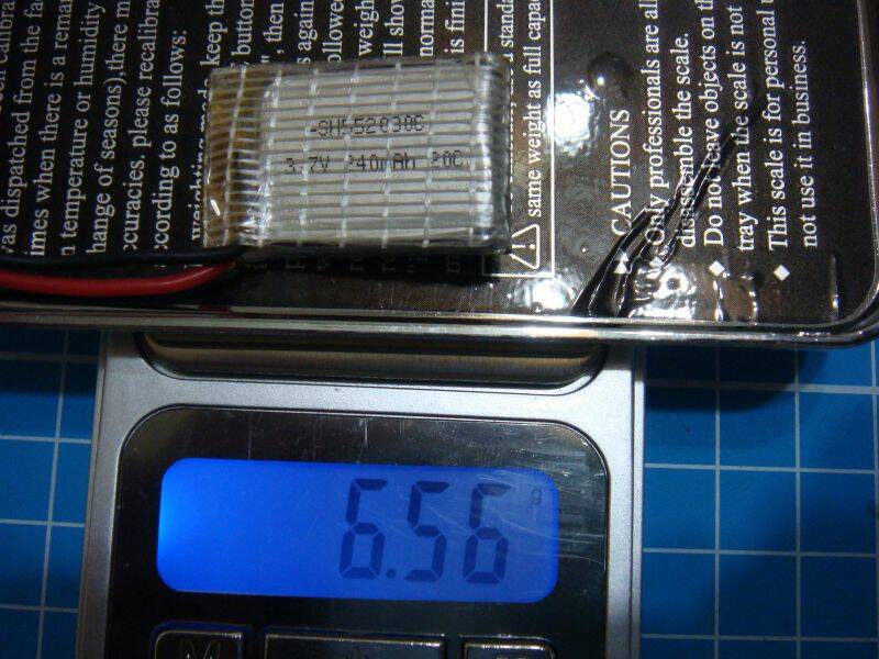

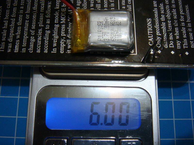

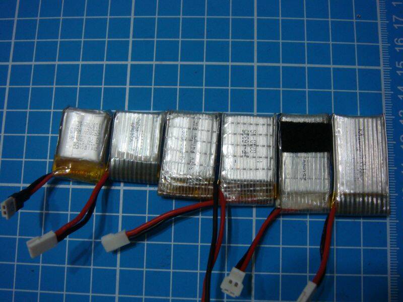

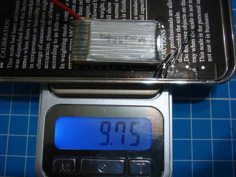

6種電池... 由右至左為↓↓
350mah 25C<市價100的KEER電池,其實這也算不錯噴,缺點重了點...,適合改無刷>
250mah 20C<市價140的知名品牌的電池,蠻噴的超容易過放... XD>
240mah 25C<市價180的海波浪電池,品質讚不絕口的,有刷無刷都耐用>(自己包的網狀玻纖膠帶)
240mah 20C<市價80的超軟電池,本身應該是小3動在用的>(自己包的網狀玻纖膠帶)
240mah 20C<市價90的電池,本身輕又不錯噴,很適合輕量化噴哦!>
200mah 15C<原廠電池,蠻軟的...但其實質量還算是不錯的>
↓↓以下為6種電池的重量,順序同上↑

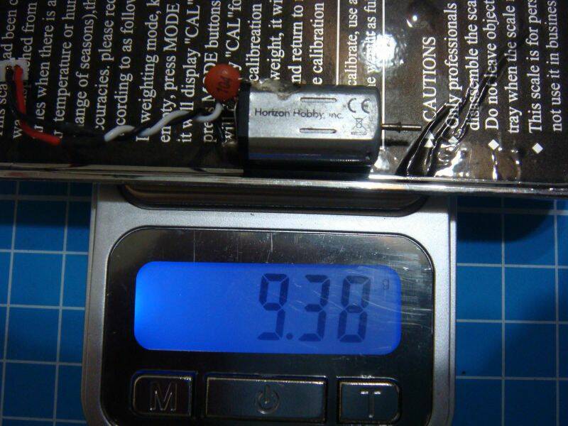

↓↓MCPX主馬達與wasp 100主馬達↓↓
上為wasp 100主馬達、下為MCPX主馬達

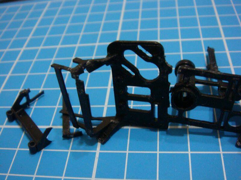

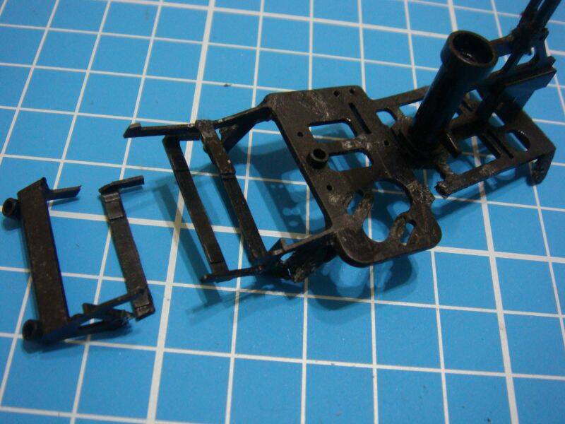

<<續篇>>
完修後的主體,基本上G-CP擁有不死機身了~哈前面立了2根膠圈,用意只是防撞功能保護接收器。

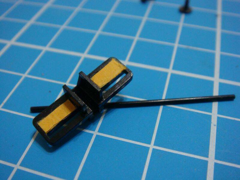

舵機固定件用雙面膠黏了兩邊各一小張牛皮紙,用意是沒加之前那根碳纖棒鬆到令人厭惡...

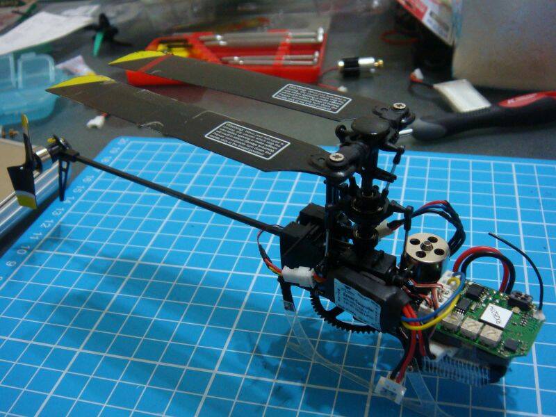

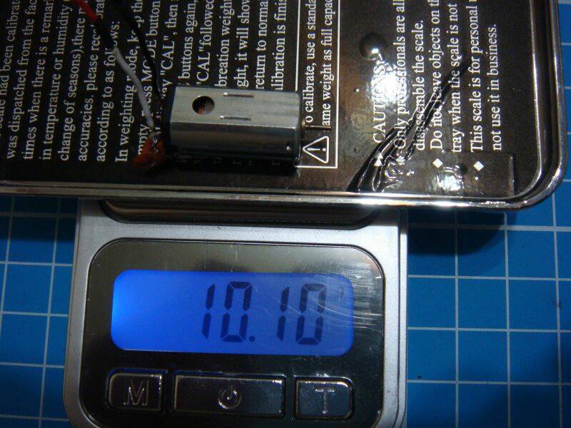

↓↓====以下為改裝無刷套件====↓↓

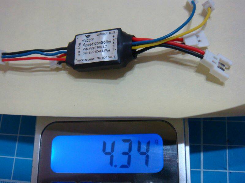

新版電變重量
主無刷重量
尾無刷重量

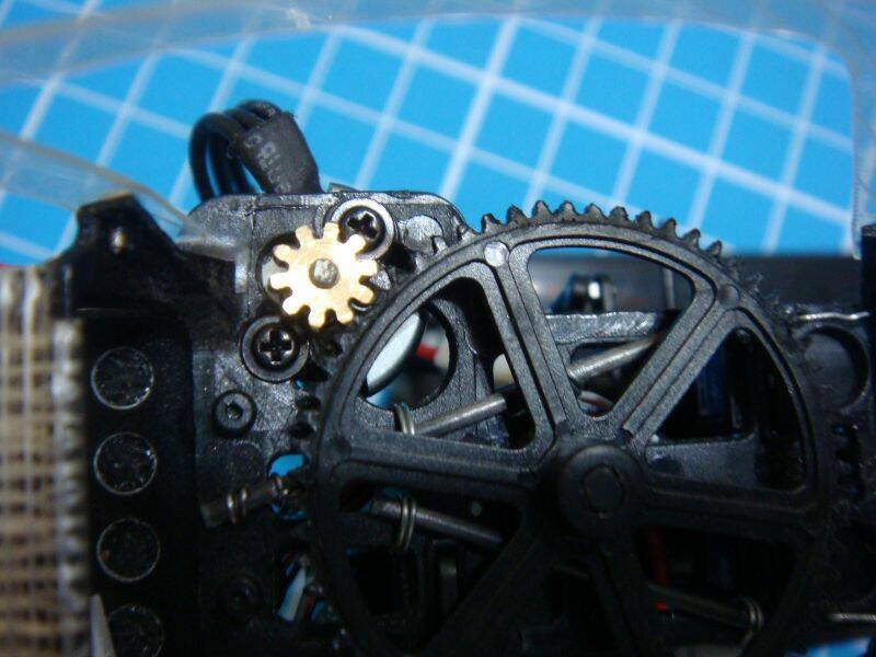

主無刷銅齒是10T齒,主齒盤也已起毛邊了,又有稍微掃齒...拿這組齒盤有震動下測試雙無刷
改裝完成,傷痕纍纍的主槳 其實它很多部位破洞,已做過槳平衡,今天就拿這組震動最大的槳來測試囉!
整機無電池與頭罩的重量
其實改雙無刷後,戴頭罩真的覺得怪怪的... = ="
看到這裡,應該有許多大大很納悶,小弟為何要故意搞這麼大的震動源測試!?
其實小弟這次是要強調如何反震動,震動會帶來陀螺儀的不正常。
不知為何G-CP、D02S鎖尾陀螺儀如此敏感,無緣無故的金魚尾、鎖尾漂浮不定、打尾舵滑滑的 都是震動在搞鬼,小小的震動都會如此。
在經過小弟的修改,此套雙無刷完全沒有左岸講的這麼爛,問題如此多...
其實這套雙無刷問題再怎多,您有沒想過真正的震動源解決了沒!? 此套件買回來直接安上就保證不會有震動!? 各位~賣憨阿,華牌有哪次出的產品買回來都不用自己修改的...
小弟也是堅持原廠模樣,沒有改很大... 要解決雙無刷 & 鎖尾問題的話,就先從抓震動開始~
只要以下幾個動作就能多少排除震動了,送各位兩張圖~即可解決

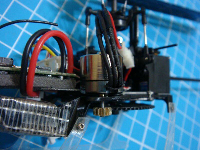

卡夢板要修一下,原本的會與馬達卡到&重疊... 這裡直接碰到馬達這顆大震動源,你要怎麼抓震也抓不到的啦!
哈~就這麼簡單而已阿!小弟只是拿了4顆...先前玩4#6留下來的甜甜圈,廢物利用一下...
↓↓改完就是這樣↓↓

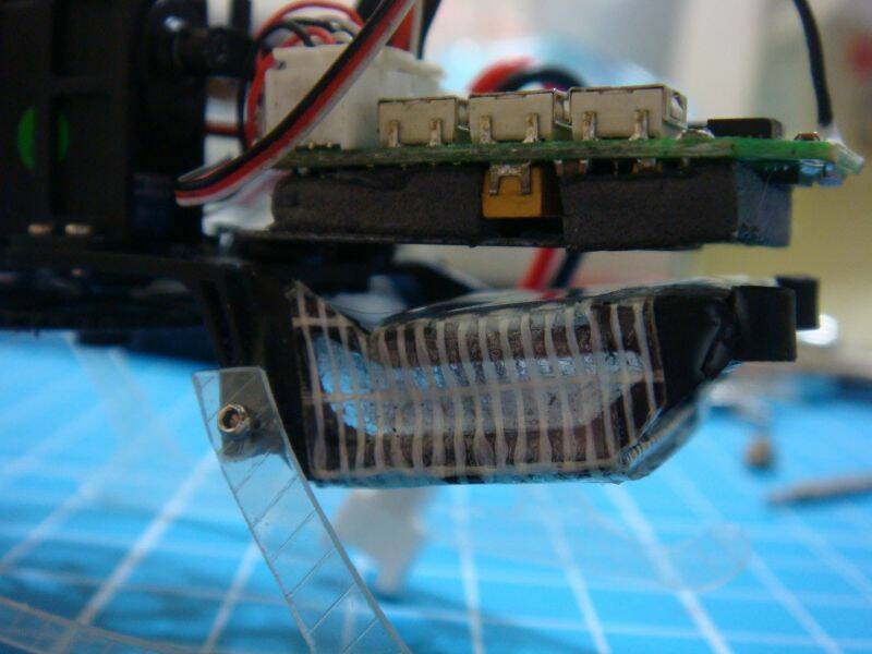

把接收墊高膠圈也會多少吸震,與電池架隔離~減少共震
理由同上,也是利用膠圈吸震~但這裡要鎖緊一些哦!銅齒也要往下拉出來一點點~我是有點拉出來過頭了 XD
以上修改完後,接收器A/E 陀螺儀感度調到2點鐘方向都能穩穩的飛,對於原本機身就有如此大的震動源,真的效果很好!
這就是我故意拿快爛掉的主齒盤、破爛的主槳的原因~~主體更不用說從兩半修好又能用,也能如此穩。
