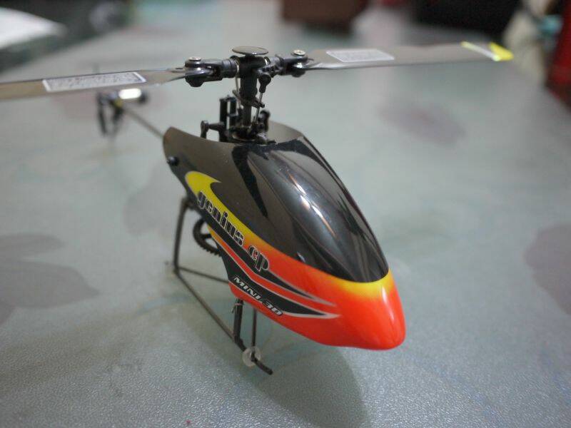

  繼上篇~接下來就來看看慘狀...阿~不不~是小弟可愛的Genius CP
金害吶~機子有越玩越新的感覺!?各位看官阿~別被外表給騙了

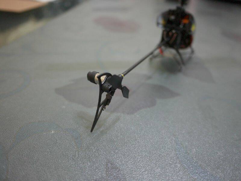

7mm綠蓋尾馬達組+SOLO PRO尾槳 較耐摔些,不會像原廠那樣一摔就碎,呵呵~尾管可是有摔斷過,被我裁掉10mm左右

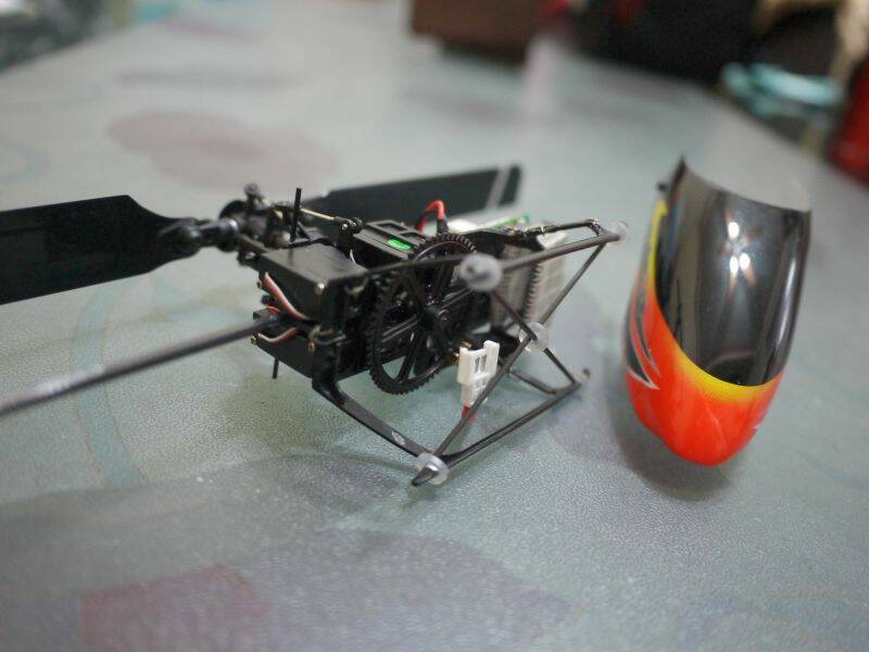

接收電源部份改焊這樣方便隨時接顆電變改無刷 ,從下面出電池連接線頭長期下來才不會因多次插拔電池,造成線根斷裂,而影響電源供給,另外十字盤導軌也用碳纖棒加強,小弟是用2根綁在導軌的左右再用3秒膠黏緊。
呵呵~右腳斷的最很嚴重,因為是被D02S給砍到...右前後腳全斷 ,升降舵機小弟只用鐵絲綁起來而已,這樣既能達到讓主體硬起來也會較輕,這鐵絲算是硬的那種,軟的鐵絲可是達不到這種效果哦!電池架包2層玻纖膠帶...
後腳是斷在舵機下的屁屁,有夠難補的 不過最終還是被我搞定了 ,主體底部就不必加強了,因為有把升降舵綁起來,這樣主體夠硬了~再強化也是多餘的,也會增加重量...
最後,小弟本次是採用以最輕量化的修補方法下去補救,這樣耐摔了不少
尾槳沒使用45mm玩具槳的原因,是碳刷主馬達實在不需要那麼大的尾槳,若裝上大槳反而會稍微抖尾(因為推力太大,尾舵一直修正,尾馬達轉速就忽快忽慢),但改主無刷恐怕需要換大尾槳囉!
不過因為小弟在控上的參數設定有大變動,改主無刷該配哪種尾組才好飛,就有待測試了
另外小弟也正在考慮是否改回原廠6mm尾馬達組 XD,原因只有一個就是"輕量化"改裝。
