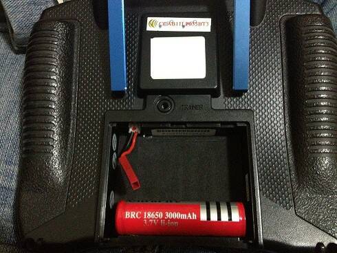

原廠NIMH 2000 & 1600電池蓄電量下降,有次飛到降落時剛好4.3V觸發alarm,不讓我遙控,必須強制關掉。
斷了電,結果小橘子就沒有停下來,250還在轉,還好馬上換一組電池開機重新對頻就好了。
不想重新買NIMH電池,充電太慢,T牌 4000mah又太貴,也沒有其他用途,正在想拿手上的 18650串聯,應該可以(雖然網路上沒看到別人這樣改)
[ 本帖最後由 bekcheo 於 2013年1月8日 09:48 PM 編輯 ]
用 2S 850 虛掉的Lipo加減用
用 2S 850 虛掉的Lipo加減用
2顆18650空間夠
2顆18650空間夠
