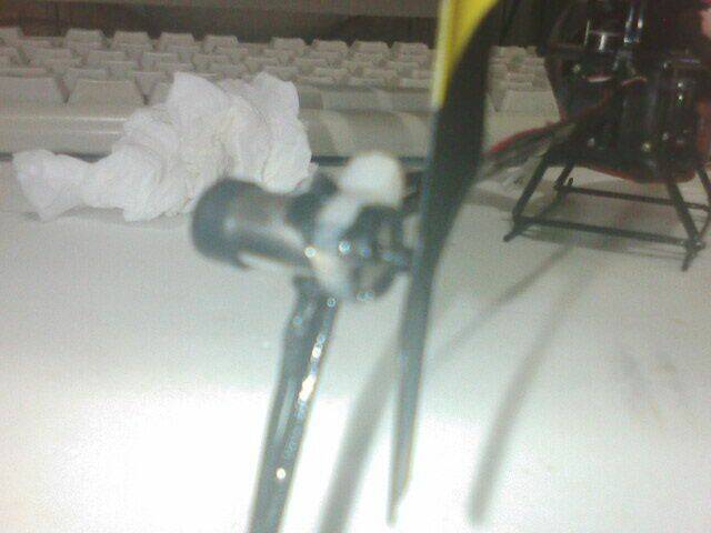

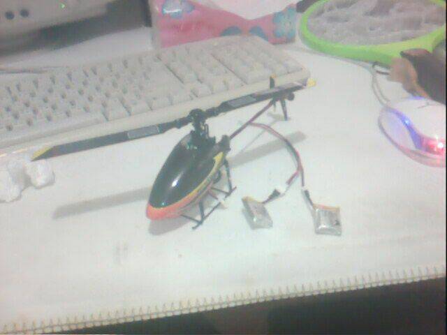

大前天把尾馬達操壞了..
前天買了7MM強磁馬達..
昨天進行改裝..
原本想說用打火機考一下塑膠馬達架..
烤軟..把7MM馬達塞進去..不料..
整個塑膠體變形..越弄越糟..
一不作二不休...破壞馬達座..剪個缺角.
馬達終於可以放進去了..
補強用一條束帶..加一點點3秒膠..搞定..
改馬達要注意電線正反極..接錯馬達.反向轉動
我買的這個.他紅線是要接.接收機插頭出來的黑線
他藍線是要接.接收機插頭出來的紅線
改完之後.鎖尾.不錯..
順便DIY一條1分2的充電..電線(並聯式)
