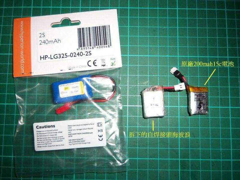

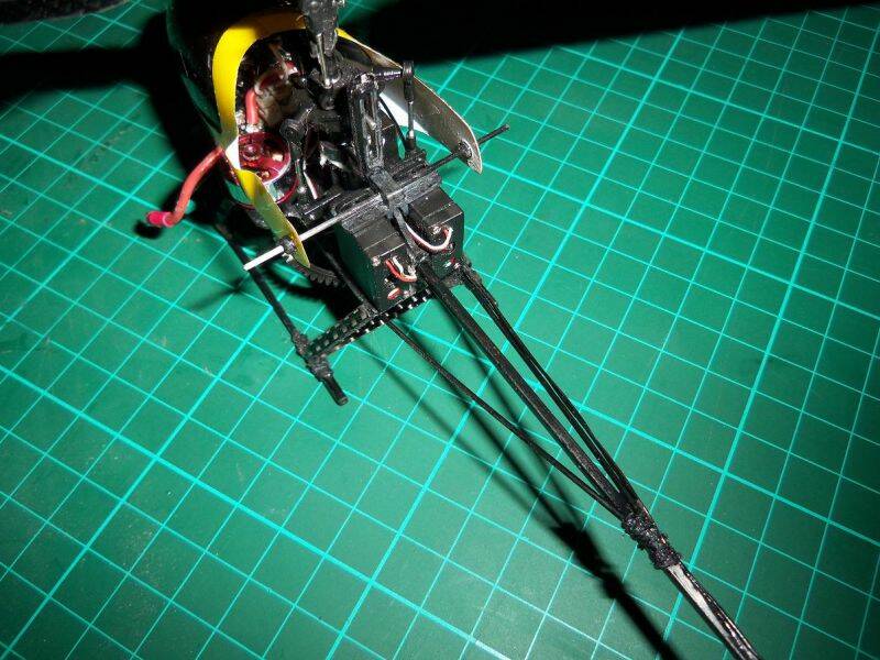

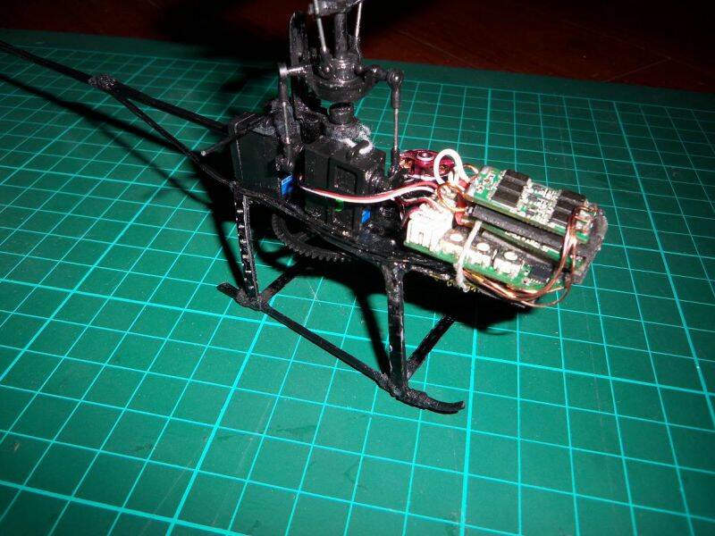

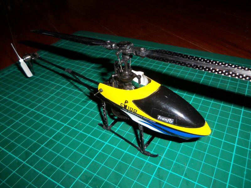

另外貼上最近機子的狀態
1:我是買這種的來拆的,但要自己生接頭自焊
2:最進又整理了機子,改了尾無刷的配線,這樣看起來較簡潔.
3:尾部加裝尾支撐桿,一來固尾管,二來為了配重問題.
4:機子的英姿,拿舊的沒用到cb100頭罩裁切底部裝上去了.
最近發現,如果旋翼的平橫,不管怎貼電器膠帶,機子轉起來都會震,若橫軸墊圈也沒問題,此時主軸已經從固定環處裂開的機會很大,換上主軸就不會震了,且運轉超順暢.以上和大家分享.
