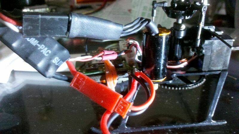

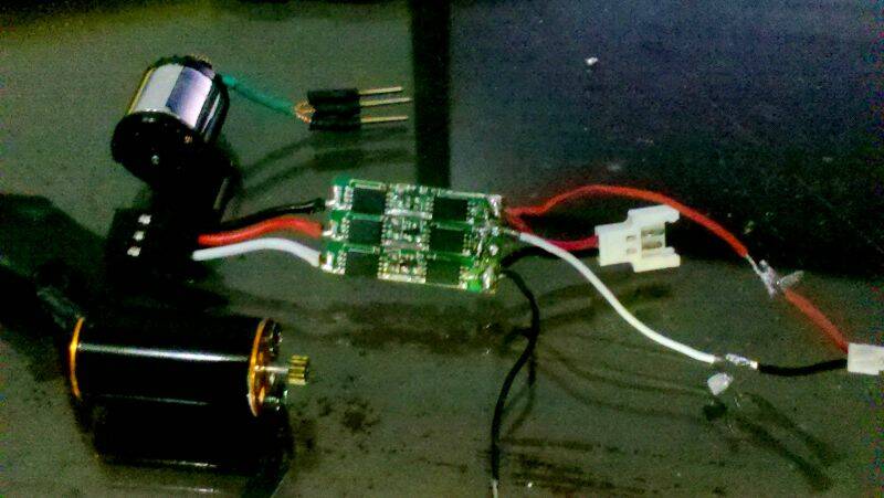

發表於 2011年10月8日 08:37 PM | 顯示全部樓層
最近10A-L或10A-LT價格都跟著水漲船高
LT還甚至買不到
剛剛看了一下網拍 突然發現V100D03BL的尾電變10A-L6比較便宜
才兩百多塊就可以買到了
剛好小弟有D03就發揮了一下胡搞瞎搞的精神
照著L改LT的方法解焊一下(想說反正便宜弄壞了還OK......^_^)
結果居然就成功了
試了四顆馬達都沒問題
圖中紅色線一定要接 不接動不了
後續報告
手上剛好沒有1mm軸心的馬達  所以沒辦法用原廠的銅齒
目前是接005的馬達配上D03的銅齒(有點亂搞...^_^)
油門行程上下都要降到35%
用350MAH的電池可以3.5分鐘(測下來3.7V)  尾巴也可以鎖得很好

發表於 2011年10月8日 09:09 PM | 顯示全部樓層
原帖由 mickey0313 於 2011年10月8日 08:37 PM 發表
LT還甚至買不到
才兩百多塊就可以買到了
(想說反正便宜弄壞了還OK..... ...
感謝大大無私的分享研究成果!
