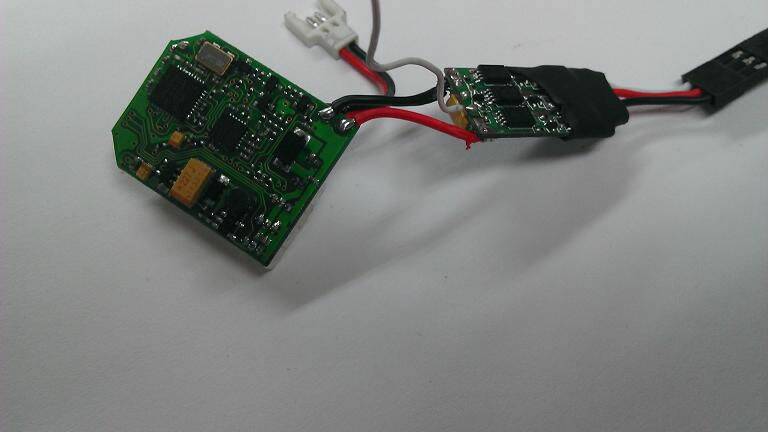

不用去想怎麼焊接的問題吧?華牌本來就有這一號LT電變.....尾馬達用的!將訊號線接上插座,電源與電池側並聯即可

不用去想怎麼焊接的問題吧?華牌本來就有這一號LT電變.....尾馬達用的!將訊號線接上插座,電源與電池側並聯即可 [/quote]完全正確今日小弟與飛友試過了,用cb100尾馬達型號LT電變,把訊號線接至原主馬達接點,即可,但如用v100d03主馬達需另找主馬達齒,因主馬達軸心太粗(新手請勿嘗試,因為此改裝會改變原機配重,整機會變的很利喔) 5.JPG 6.JPG 9.JPG

這樣改的話,應該同=V100D03BL了
不過構造比D03BL還強耐摔,若使用D03BL的主尾無刷馬達,尾巴應該可以像D03BL那樣鎖的超緊吧。
這樣的話必需改用D03BL的電池了,整體評估下來整隻機機會肥了不少,耐摔程度會大大降低。
小弟個人覺得還是建議別輕易去改比較好...

讚完全正確,如果喜愛無刷的飛友,還是建議買V100D03

老闆您好,我是昨天跟您一起測試的飛友。昨天回家後又看了一遍MCPX改無刷那棟大樓,發現:1.主馬達軸心太粗的解決方式,可以讓馬達軸心旋轉,再用銼刀車細一點(聽說很快就OK),所以這點就解決了。2.LT電變也可以用L的電變改裝代替(http://flightexpert.blogspot.com/2011/08/10a-l-10a-lt-mcpx.html),所以這點也可以克服。
   不過,後續還要測試齒比是否適合?螺距該如何調整?電池續航力多久?尾巴鎖得住嗎?滿搞剛的,有心改無刷的同學,加油。
