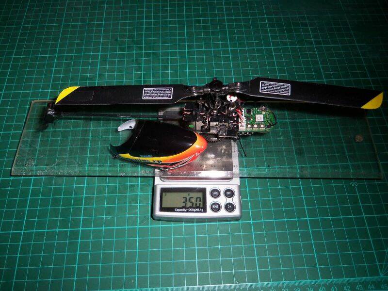

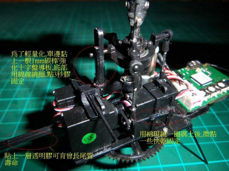

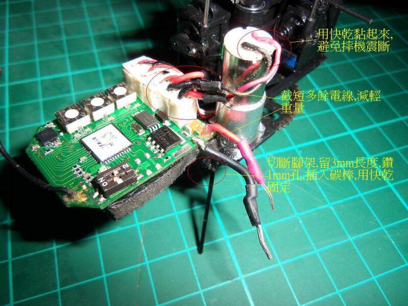

哪邊最便宜?這樣改最便宜啦~省掉換主體的摳摳,省掉換主尾翼的摳摳,省掉換尾管的摳摳,幾乎只讓你花到換馬達的費用,廢話不多說,詳情如下
1:尾翼用solo pro的,幾乎摔不斷,摔超過50趟重摔,還是用這隻.
2:貼一層透明膠帶,主翼完全不裂開
3:主馬電線用膠固定好像真的有效,目前玩了20來趟,馬達都正常運轉
4:這部份依個人喜愛,可改可不改,改了飛起來更穩
5:全機不含電池重35克,若省去2跟4的改裝,可以降到34克出頭.
6:差點忘了電池固定法,我是老樣子用魔鬼氈固定在接收機的下方,照片沒拍到,懶的拍了^^"
7:腳架更新版:請用最小號束線帶裁剪碳棒同長度,替換碳棒,用快乾黏上,若要更耐可以在根部加綿線點快乾強化,更耐摔到無話說^^"
最後貼上我的畢業作,室內小吊扇 ,夢想達成,潛水去嘍~
