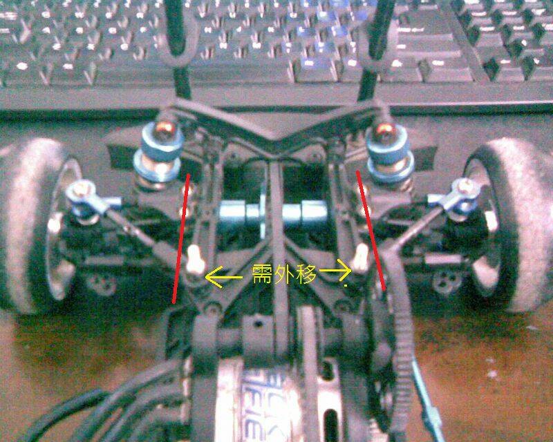

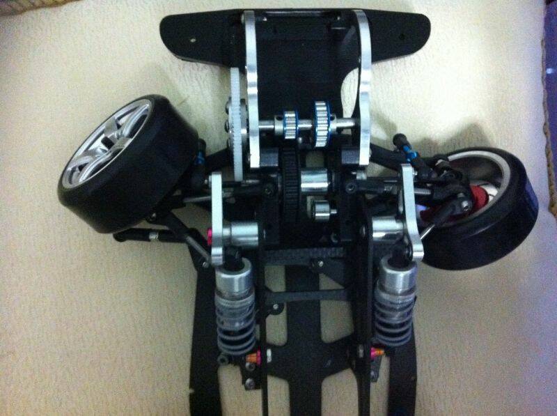

轉向杯上是同一個位置的.   球頭都是活動的   所以不會干涉到懸掛部份

大大的出發點是對的,只是做法還可以更完善,
基於不同圓心的兩個圓無法完全重疊原理 ,
您的轉向不會干涉,因為是同軸心,伺服機動作無影響.....
但是懸吊的部分要以原始兩顆球頭的中心拉直線為同軸,故大大的支撐桿位置明顯錯位,的確是會導致干涉的,更別說轉向輪座那一端的位置也是上下不同軸了.....
無意冒犯也感謝您的寶貴意見喔!....

再不然你把原廠擺臂改成連桿就不會干涉了!
樓上是讀機械的嗎?你說的正是我要表達的!

回復 39樓 NASH7231 的帖子
要類似這樣 不能說你的不好只是你把避震器拆掉後再試試就知道了再角度上作用會變小,如果你是拿來當做紐力桿
限制擺動幅度的話那就令當別論了
發表於 2011年8月31日 06:00 PM | 顯示全部樓層
後傾角會有變化沒錯!

回復 38樓 吳瑞政 的帖子
謝謝各位大大提醒..   各位大大說的應該是回轉軸吧.   作用力要在同一軸線上~~  小弟在改的時候確忘了這個問題.讓各位大大見笑了~~
