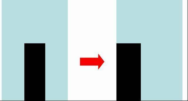

其一...那個固定舵片的深槽至少需銑出深2.5cm..長3cm..寬4mm的深槽!
首先要找到刃徑4mm...刃長超過3cm的鋁合金專用長刃快速排屑端銑刀就是個問題!!
其二...即使找到這種長刃的刀具...
以小弟那台兩光機器可能三步五時就會卡刀,
要不就是銑的猶如狗啃一般,
最慘的可能就是銑二個固定支架就得斷一支刀
小的還再構思良方...
若能將那台落地型220v的怪獸級金工帶鋸機請回家問題就可迎刃而解啦!
可是....
該怎麼把那台200多公斤的機器搬到我那個小地下室又是個大問題!!!
真慘~~~

沒錯!!!當初我請人家做他也是說沒有適合的刀具!
所以我就把設計圖由單縫改成單邊!!!不知道這樣子可不可行!

達叔:
小的還是偏愛整塊鋁合金切削的固定片支架!
雖然銑中間那條縫很有難度,
我還是想嘗試做做看!
另..您那個單縫改成單邊的設計也很不錯,
至少製作加工上銑端面比銑深槽較容易!
但..小的擔心船友若自行買回去組裝,
因那個固定尾軸固定片的那一面並非在固定片支架的中心點,
我擔心可能會有船友在組裝時不慎將支架會鎖偏了,
那事情就大條了說!
