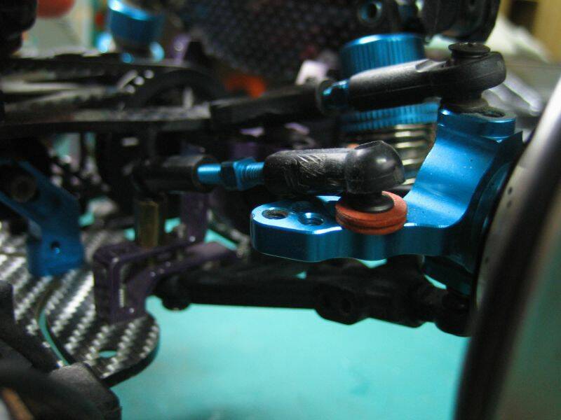

 樓主| 發表於 2011年9月27日 05:37 PM | 顯示全部樓層
回復 21樓 K890 的帖子
增圖
之後我有把銅柱換比較長的
輪座4.8mm的球投我有墊2片墊片
這樣上死點的行程可以更高
各位可以參考看看...
