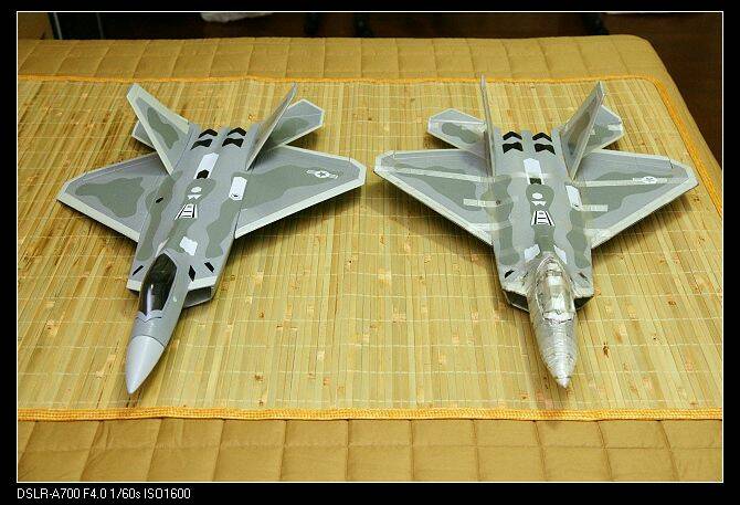

發表於 2011年8月31日 12:50 AM | 顯示全部樓層
我的圖是第2台剛組好的樣子
第一台爛的差不多了(看圖…)
還是要強調一下,這台F22不是很容易上手
這台的氣道設計以導風扇來說不是很好
進氣口面積不夠大
尾巴又是假雙出,有阻力
加上他裝風鼓的方式,還會漏氣造成回流
效率折了三次
然後翼面積有點大,速度拚不太出來
但是又沒辦法像高翼入門機這麼慢
要練一下…
這台四顆伺服不是不能飛,只是不好飛
起飛建立初速的階段會嚇死你,要失速不失速的
想當然不太可能玩向量
(想爽個30秒就下來可能有機會)
而且導風扇的電裝動力都是用到底的,沒啥升級的空間
所以也不用幻想換更強的動力組後推力會變強多少
如果有大推力的一開始就會配上了
或是更換電池組,用4S的上
可是4S用在50mm導風扇好像太重了,也沒看過有人這樣玩
重點是在這台f22跟本找不到地方裝什麼向量、轉向
連方向舵都上不了,4S大概也塞不進去…
想玩不同花樣的話,請直上70~90mm配4S
要動力有動力~
向量、收腳、空中煞車、投彈啥鬼的都可以玩
(先說到這一塊我完全不懂…)
我飛這台純粹飛爽的
都是450下來冷卻時上的小菜
解悶用的
[ 本帖最後由 tzunghan 於 2011年8月31日 01:06 AM 編輯 ]
