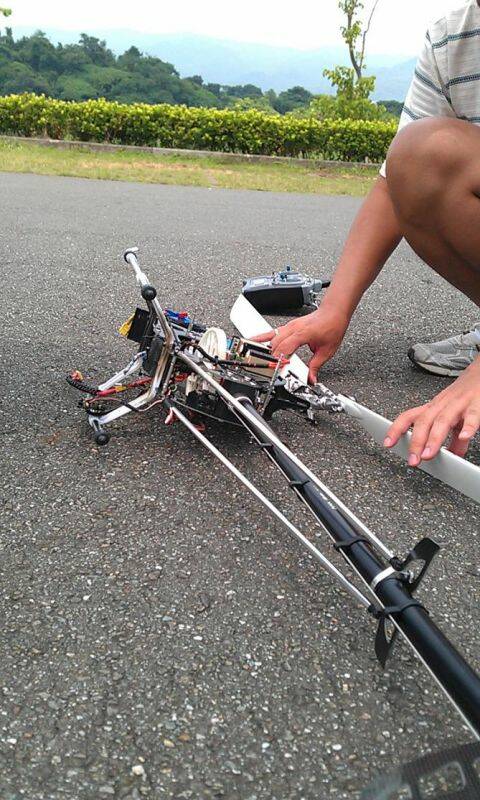

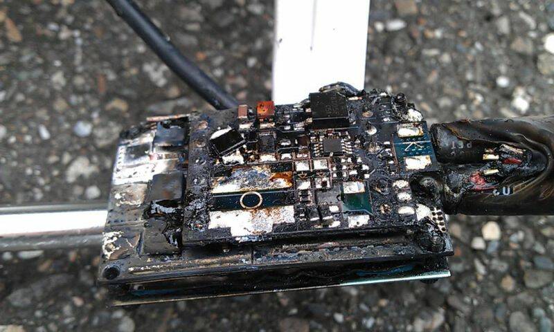

您好,同樣的狀況我也發生過
我是在裝機完成後
試飛的過程中感覺電變很燙(停懸,油門不到60)
拉高油門曲線達70以上後,仍發生2次停懸至5分鐘左右斷電(判斷應是過熱)
後來想說開IDEL(油門92)試看看會不會比較不熱
約飛行1分半鐘後,機在空中聽到小爆炸聲後失去動力掉下來
以下是炸機圖片
本次炸機,除電變燒毀外,機子幾乎無損(當時未上BEC)
只更換電池板跟底板,也很感謝數據科技王大哥全力協助處理
檢討這次事件後做了以下調整
1.加掛BEC(亞拓那顆)
2.馬達由12T降為11T
目前停懸約5趟次,還是覺得電變很燙,但是沒斷電
有一次由飛友試飛4分半,開IDEL油門95,下來後比較不燙(與停懸後溫度相比)
