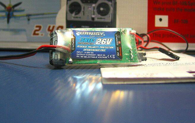

看來您的M3D600的servo 耗電量還蠻省的, 我有一台50龍, 用1700mAh 的鎳氫接收電池, 只能飛2趟半, 硬飛第3趟, 就會有電壓過低斷電的危險.
我是用這顆BEC, 很便宜, 可以耐26V, 所以我是直接焊到電變金插上去.
Turnigy BEC
Turnigy BEC
