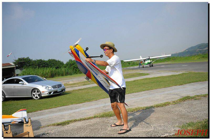

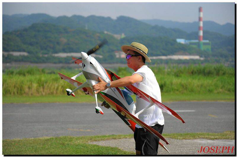

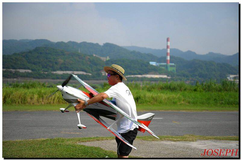

續貼.......話說彭大那天的手算公式小弟是沒有仔細看,但阿祥有天晚上睡不著叫爬起來仔細研究,他發現有幾個問題點彭大沒有考慮進去,第一外轉跟內轉的重量不一樣,但公式卻是用相同的重量去計算,一般來說外轉的重量比內轉的重量要重,第二目前槳的重量也大不同APC的重量就差碳纖獎的重量快要兩倍,當然計算出來的陀螺效應也差很大.............今天剛好阿賜的HORNET是外轉,跟小吳的WINDS的C50來做個比較,開全速甩甩看哪個陀螺效應大......反正閒著也是閒著...哈哈
這顆是外轉
這顆是外轉
加了螺旋槳陀螺效應確實比沒有螺旋槳小很多

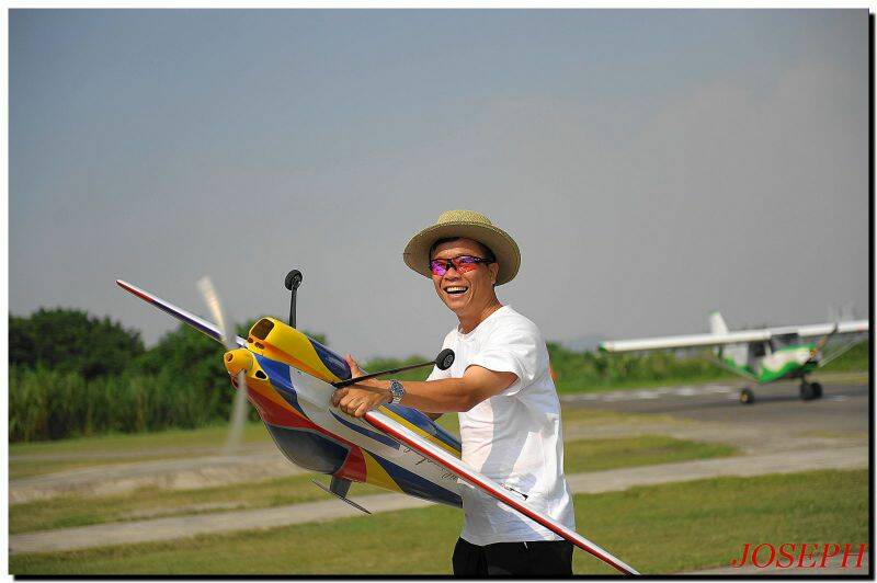

但還是有那一些
但還是有那一些

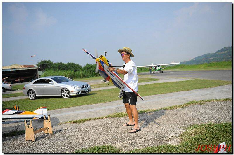

接著測試小吳的C50
接著測試小吳的C50
晃來晃去
晃來晃去
沒什麼感覺有陀螺效應,就差布蘭登堡還沒試,下次試試
