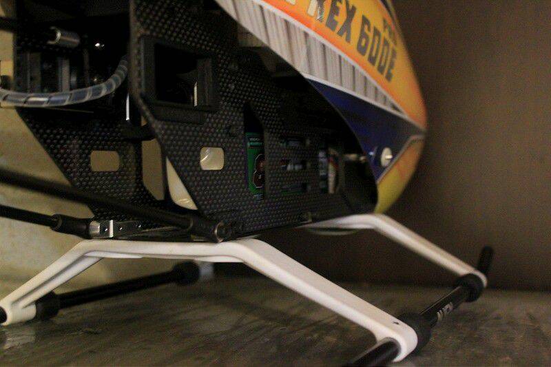

 樓主| 發表於 2011年8月25日 08:37 AM | 顯示全部樓層
適度緩衝或許也是設計上的一環,
遙控直昇機不可能掛無事牌,總不能一點點誤差就造成嚴重異常震動,
這樣反而造成消費者更頭痛的大問題,
昨晚手賤又加裝後支架下方的補強,整隻機子硬了起來,
這樣的狀況反而讓我想到摔機時,
到底應該是要有彈性還是要紮實的好呢.....?
裝設第3位置的相片來了,
一共增加垂直固定2片,橫向的1片,
重量共重約55公克,
整個機體紮實了,對或錯我不清楚,
就自已對整體紮實度而言算滿意
[ 本帖最後由 aly0308 於 2011年8月26日 08:44 AM 編輯 ]
發表於 2011年8月25日 09:09 AM | 顯示全部樓層
馬達前方那怎鑽孔啊??
拆起來對鑽??
還是用長長的鑽頭鑽過去??
2邊要對稱,對我這手工白癡是個問題啊
