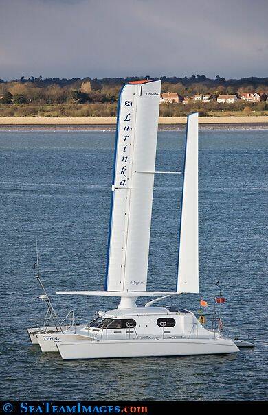

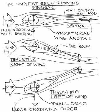

因為有伸請專利  所沒講很多  不過圖上與說明中 有露出控制原理  如照片\
還有成品船照片

發表於 2012年2月1日 06:17 PM | 顯示全部樓層
原帖由 ts9857 於 2012年2月1日 05:44 PM 發表
還有成品船照片
圖中轉向的原理與傳統軟帆是相仿的。
這種船遇上風暴時,若無法收起翼帆,是否有其危險?
上面的連結Q&A 也有提及此問題:作者認為翼帆可設定與風成0角度,無法產生應力,在風中的阻力甚至會比傳統主梶小......
以上的說明,應該只是針對試驗階段。
翼帆雖可打 "空檔" 隨風轉,颱風裡陣風那麼亂、那麼強,那一大片硬質翼帆隨風而轉所產生的應力,也不容小覷吧。

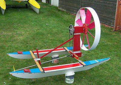

 樓主| 發表於 2012年2月12日 08:16 PM | 顯示全部樓層
風車驅動的船
改變風車螺距  控制前進 後退 與停止
只是如何做沒更清楚的資料
