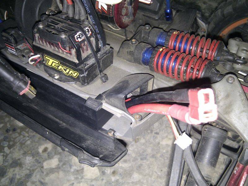

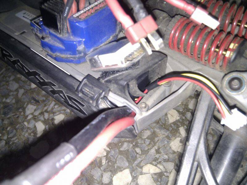

硬殼鋰電,基本上由於會摔來摔去跳來跳去,多一層硬殼多層保護,
以目前TURNGY市售高容量硬殼鋰電(4000~5200mAh),它的殼都塞得進去SUMMIT的電池倉
不過有個小問題,因為電池黑紅線比原廠來的粗大,所以電池倉電池線口可能要小修或硬擠(可以擠,不過會鼓鼓的,沒差,卡勾卡得住)

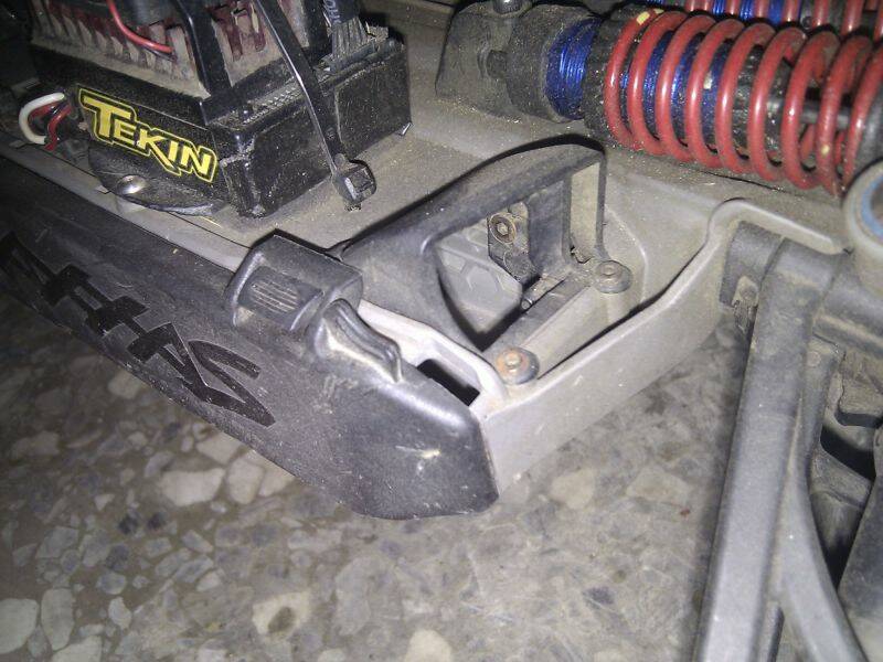

一般做法是小修電線出口,或是直接把散熱孔中間的支柱剪一個掉,電池要裝時電線從那邊伸出來~~
我去照張相給你看好了~~

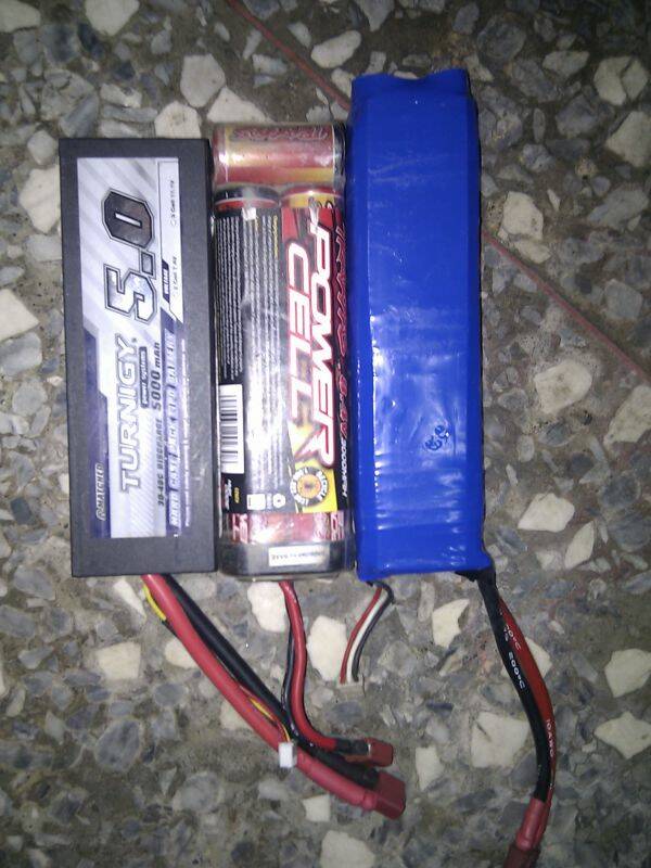

這張給您參考電池大小和電線粗細
T牌硬殼電比原廠鎳氫短一些,另外右邊那是富麗美6000mAh,比較長,也是進得去!
電池倉內有可移動的固定片,可以調整適應不同長度的電池
如果電線從出口出來就會有點鼓鼓的,開開的,不過卡勾卡得到
散熱孔支柱剪掉
裝上去像這樣
