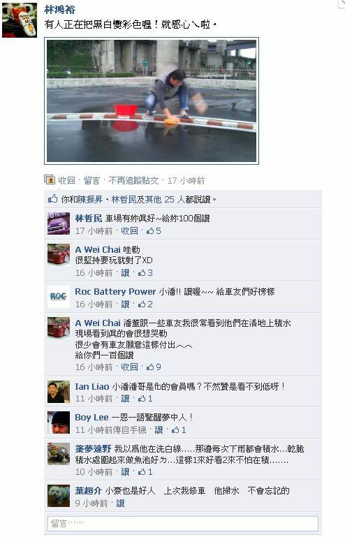

發表於 2012年1月9日 10:28 AM | 顯示全部樓層
非常熱心的小潘
非常熱心的小潘
萬板車友 快來加入
萬板硬地社團 http://www.rctw.net/groups/196077233789295/
發表於 2012年1月9日 03:22 PM | 顯示全部樓層
請至FB萬板甩尾天團加入即可!!
