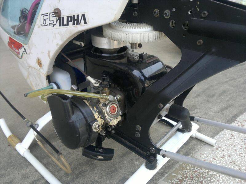

Unochen大大...請問10多年前有一台 KALT 22CC 汽油引擎....已經沒有他的資料了,基本的L & H 應該如何調...謝謝! 20110807122.jpg

發表於 2011年8月10日 02:46 PM | 顯示全部樓層
原帖由 yhcts 於 2011年8月8日 06:50 PM 發表
Unochen大大...請問10多年前有一台 KALT 22CC 汽油引擎....已經沒有他的資料了,基本的L & H 應該如何調...謝謝!553952
化油器那顆打油泡泡先修好
L 先由1又1/4圈開始
H 開1又1/2圈

發表於 2011年8月10日 02:57 PM | 顯示全部樓層
回復 38樓 YannChen 的帖子
Yann大 Thanks !
我只是想把風塵十幾年的機子讓它重見天日,飛上青天...
我平日飛室內四動機,正在等待 mCPx+DX7s or ...
假日回苗栗老家空間很大才,有機會飛大機子....歹己就是這樣啦!
請教上週日 95無鉛混合 小松機油  1:40
1.風阻關到最小啟動後 怠速時   可以啟動 但將風阻微開 就熄火了....
2.調整 L:1/2-1   H: 3/4 -1 1/2 ,風阻全開,油門都固定 ;
結果 a.有時無法啟動 b.偶而啟動後轉速時大時小 ,最後都是熄火..且不意啟動!
3.哪裡可以買到改裝電動啟動套件...謝謝!
發表於 2011年8月10日 04:00 PM | 顯示全部樓層
回復 39樓 unochen 的帖子
謝謝 Unochen 大 ...已經修好了!
1. L&H的圈數大小一定是 H>L 對吧!有一定比率原則嗎?
2.引擎熱了,風阻就應該全開嗎 ? 啟動的時候!
3.如何測試化油器好壞,我曾經將 L 關閉 (轉緊)引擎都沒熄火...化油器漏氣嗎?
4.無法發動有檢查步驟嗎?
   不好意思問這麼多,感謝啦!
