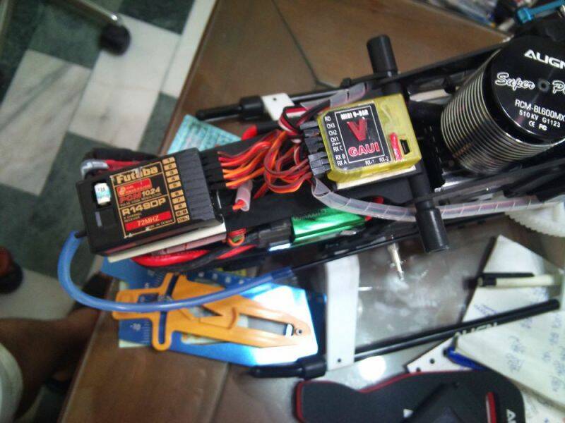

買了600E PRO,飛三次摔三次
 樓主| 發表於 2011年8月8日 01:57 AM | 顯示全部樓層
我目前的作法是想先把BEC換掉,不過又不想用亞X的,不知有何推薦?

發表於 2011年8月8日 09:17 AM | 顯示全部樓層
原帖由 wentien27 於 2011年8月8日 01:57 AM 發表
我的作法是直接掛一顆卡斯特10ABEC
直接將7.4接收鋰電捨棄!!
省時省力~
發表於 2011年8月8日 10:00 AM | 顯示全部樓層
我自己目前還是用亞拓那顆.但亞拓那顆有幾個潛在風險.
1. 有一個開關, 容易出狀況, 所以我是保持在 ON 的狀態. 直接接 JST 接頭就ON.
2. JST接頭怕震動脫勾, 所以我的BEC電池是放在H座側邊, BEC電變的JST接頭是用束帶跟電池綁在一起.
晚上我再拍照片給您看.
