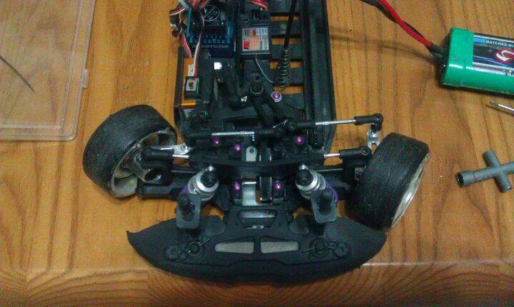

心得來了...
三樣東西全上
轉向作還是要磨一下
不然會卡到 前測皮帶齒
裝上去 轉向的確變大拉
不過一個缺點
令我很無言...就是他的萬象....沒有含六角輪座
要用原廠那個碟盤..害我很傻眼
晚點補上照片
 樓主| 發表於 2011年8月4日 03:06 PM | 顯示全部樓層
補上照片
雖然不是很滿意
不過還是給一個讚
車輪不會抖
轉上加大後
轉上加大後
三樣轉向加大套件
三樣轉向加大套件
發表於 2011年8月5日 04:18 PM | 顯示全部樓層
因為C座已經改深了!!所以六角輪座不用改嘍!!
如果六角輪座改了!!我想轉向一定可以再更大~
不過我想如果太大輪胎後面會去磨到底盤吧!(塑膠底盤)
所以角度雖然有加大~但受限底盤型狀所以角度也是有限吧!
我個人是用CARBON底盤. 就沒這個問題了!!我是沒再繼續修輪座跟C座
因為夠用嘍!!不過如果是換CARBON底盤經修改過應該可以再加大很多角度~~~
不過新套件好處就是轉向打到底都不會震來震去~真的很不賴!
還有前面防撞海棉切一下!擺臂附的墊片要墊(一邊3片)這樣才不會有虛位ㄡ!!!
發表於 2011年8月5日 04:36 PM | 顯示全部樓層
原來如此~難怪我剛剛量狗骨的角度明明就蠻大的!可是好像沒發揮到極限~
原來是會磨到底盤啊!0.0..但大角度上身~感覺真的很棒!等好久囉!
