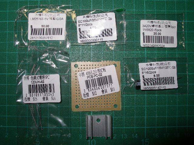

 樓主| 發表於 2006年3月22日 07:52 AM | 顯示全部樓層
原帖由 pocket-boy 於 2006年3月22日 01:19 AM 發表
瞭解了,謝謝您的告知,不知這顆 2576 現在一棵需多少 co co 。
  您真有福,剛好您也在高雄,我昨天去高雄長明街禾華電子二樓買1顆50元,不過我還沒開始製作,您可以先實驗一下,線路應該很簡單,祝你成功!

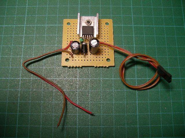

 樓主| 發表於 2006年3月22日 09:24 PM | 顯示全部樓層
今天做好了,測試也正常,分享給各位!
材料準備
材料準備
完成正面
完成正面
完成背面
完成背面

發表於 2006年3月23日 09:38 AM | 顯示全部樓層
原帖由 s91401102 於 2006年3月22日 09:24 PM 發表
今天做好了,測試也正常,分享給各位!
大大是輸入多少V做測試?
如果壓差很大, 電流1~2A的話不知道會不會粉熱....
