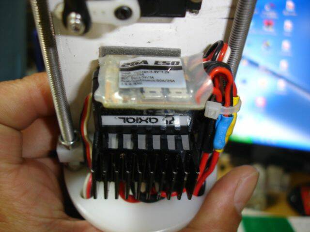

到手後
我裝好了抽水幫浦 的電變 25A
現在外殼這2天晚上有時間的話
開始加工

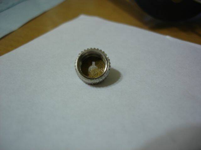

加強 入水孔 濾網
可清洗 2秒可拆清洗
